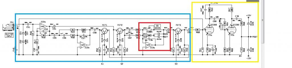

Pongo el ejemplo del previo del HT-5 por ejemplo. Que sino me equivoco es igual que el del HT-1.
En amarillo está la sección valvular de previo, la cual única y exclusivamente preamplifica la señal, pero sin darle la ganancia suficiente como para saturar la misma, por lo tanto la posibilidad de que salgan muchos armónicos de ahí son pocas, por lo que sacar "sonido valvular" de ese paso del previo es cuanto menos complicado...
La parte que está en azul, formada principalmente por amplificadores operacionales (triángulos) es también una sección de preamplificación. Y en concreto la sección en rojoc es donde se produce la saturaciónc cual overdrive por el input de un amplificador.
Por lo tanto podemos decir que el previo es híbrido.
