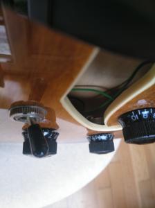

Los cables pueden verse a través de uno de los f-holes (adjunto foto) pero no hay mucho espacio y no creo que sea fácil solucionarlo accediendo por ahí.
Imagino que si la llevo a un técnico, tendrá que desencolar para acceder, etc. Llevará un tiempo hacer todo eso.

Hola.
No hace falta desencolarlas.
Se desmonta la pastilla del puente y se accede desde ahi.
El problema viene al montar otra vez, te lo pasas teta......es sabiendo, y se da mal.
