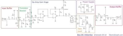

BOSS DS1 SIMPLE MOD no suena nada
37 respuestas 2.134 visitas Abierto el
vedaabierta
por el 05/12/2025
#36
Hablo de memoria y mucha no me queda😂,el ds1 no llevaba un vref de 4,5v a los diodos en lugar de masa?a mí me suena que la mod esa que hacían por ahí era sustituir diodos por resistencia de 1mohm.
Pero puedo estar equivocado
toni diaz
por el 05/12/2025
#37   si es verdad, pero es lo mismo no interrumpe en ningún momento la linea de señal si se quitan, y lo de cambiar por resistencias de 1M, claro se puede hacer, no sé cómo cambiaría el sonido, quizás algo de más volumen
