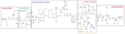

BOSS DS1 SIMPLE MOD no suena nada

Paco escribió:
tienes que poner un cable a modo jumper sino dejas el circuito sin cerrar
Nooooooo. No le metas ningun jumper ahi, que entonces si que no suena nada. De hecho, repasa que no te haya quedado algun hilillo de soldadura haciendo contacto donde no debiera.
Has utilizado flux? Si es asi, lo has limpiado?

Paco
por el 05/11/2025 1 anuncio en Mercasonic
¿De verdad? ¿O sea, quitáis un diodo y no unís los dos polos que han quedado al aire?
No conozco esta mod, igual eso es lo que hay que hacer, pero yo siempre he entendido que cuando dicen "quita tal componente" lo que dicen de verdad es quita el componente y sustituye por cable entre un polo y otro, para que tenga continuidad.
No conozco la mod, insisto.
Ajnabh
por el 05/11/2025 4 anuncios en Mercasonic
#17 Consiste en quitar los diodos que dan el recorte de distorsión. Así queda como un Overdrive.
Si te fijas aunque quites esos diodos las pistas siguen cerradas y aún sigue pasando la señal.
Paco
#18 Pero pasa la corriente porque en paralelo va por otro sitio ¿no?
Ajnabh
xbf escribió:
#13 exactamente el qué?
Creo que se refiere a la pista 1. Donde va soldado un cable. El marrón creo recordar. ¿Está bien soldado? ¿Qué medida tienes ahí?
¿Comprobaste la resistencia de 100K que te dije?

Ajnabh
#19 Correcto. Sin el recorte de los diodos. Exinten otras modificaciones como soldar ahí unos Mosfet pero eso añade otro tipo de recorte. Así solo pasa la señal inalterada.
Ajnabh
#21 O.K. Ahora en un rato te busco el esquema. Lo tengo que tener en una carpeta.
Saludo.
Ajnabh
De momento solo subo el básico. Tengo más datos también si te hiciesen falta.
