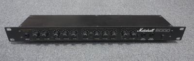

Hola a todos, tengo una duda bastante grande con respecto a este tópico puesto que no se nada al respecto. Siempre pensé en los cabezales y sus cajas, o en todo caso los amplificadores en formato combo.
Pero encontré que existen estos racks, como los de la foto del ejemplo.
Sin embargo, que sonidos representarían. No encuentro racks "JCM 900", 800, DSL, etc. Como los puedo buscar?
Perdonen por ser un poco desordenado pero no encuentro informacion al respecto que me sirva.

Rack es el formato encajonable. Ahora quizá se ha relegado en gran medida el formato a estudio, pero en los 80 y 90 fueron muy populares. Bueno el axe III no deja de ser una unidad de rack o el two notes torpedo, así que bueno siguen teniendo su hueco. Tech21 acaba de rescatar lo que era el PS1 para hacer una de sus tiras tipo flyrig
http://www.tech21nyc.com/products/sansamp/psa-2/
Había un poco de todo, previos, etapas, efectos sueltos, multiefectos
No sé, así a bote pronto, clásicos: alesis quadraverb, ada MP-1, marshall jmp-1... rocktron, digitech, lexicon

#1 piensa que en un ampli, aunque esté todo en un único mueble (o 2 cuando es cabezal + pantalla), por dentro siguen teniendo los mismos 2 componentes esenciales del sonido de un ampli: el preamplificador o previo y la etapa de potencia. Estos racks son sólo la parte del previo. También tienes etapas de potencia en formato rack. Y en ambos casos, a pesar de la apariencia delgada, también llevan sus válvulas, como en un ampli en formato cabezal o combo.
#3 Justo ayer vi un video de cómo con un ADA MP1 y otros cacharros en formato rack sacaba Nuno Bettencourt de Extreme su sonido en el Pornograffiti.

Metallica y otros pasaron años con Mesa Boogie Triaxis en rack.
Ahi estaban todos los modelos de amplis Mesa.
Por poner un ejemplo.

esto es un rack, este en concreto de 4 unidades
https://www.thomann.de/es/thon_studiomoebel_desktoprack_5003g.htm
y lo que se mete ahí, se dice formato rack, rack,etc pero en realidad sería "enrackable"
Preamplificador, previo, preamp,.....bueno, aquí se mezclan conceptos, pero básicamente es procesar la señal antes de la etapa amplificadora (y que esta no sea en dos pasos jajaj)
Por ejemplo, la ecu y el gain de un ampli sería el previo, y el master seria el ampli...más menos.
