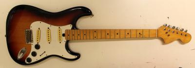

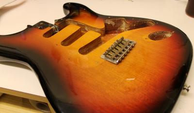

Hola, he aquí un ejemplo de guitarra de cuerpo de contrachapado. La he comprado por ebay y viene del reino unido, pero supongo que estará fabricada en japón y debe ser de los 70's, pero no hay resto alguno de marca, ni de nº de serie. Alguien podría darme una pista de como averiguar la marca, aunque sea una nisu?
Tengo intención de restaurarla conservando las piezas originales, las pastillas son un poco más cortas y anchas que las de una strato y funcionan las tres, y el conmutador sólo tiene 3 posiciones.
Tariu
por el 26/02/2015
No la hay...

Luisito Baneado
por el 27/02/2015
Ese tipo de guitarras de plywood no suenan mal, yo he tenido alguna que otra stratocaster muy similar a esa de la foto y era sorprendente la calidad general de la guitarra y el sonido que daba. La última una Sabre Stratocaster.
La diferencia mas apreciable del plywood a la madera normal es la forma en la que circulan las ondas sonoras, es curioso, en principio se usaban estos cuerpos simplemente para abaratar los costes, pero pronto se descubrió que tenían unas cualidades sonoras nada despreciables así como un aumento considerable del sustain, por lo que compañías como Tokay pronto empezaron a experimentar con estos cuerpos buscando mejorar el sonido.
