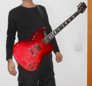

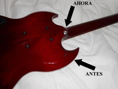

Hola:
Personalmente lo de la correa lo veo mala solución, ya que me tira de la camiseta y me resulta molesto, yo tengo una SG que cabeceaba una barbaridad y lo que hice fue cambiarle los anclajes y problema solucionado.
