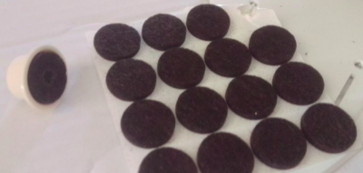

Pillé hace tiempo un par de potes cts para ponerlos en la partcaster y uno de ellos va demasiado suelto, a veces le doy con la púa y acabo moviéndolo sin querer.
Estaba pensando en sustituir el pote, pero al abrir la caja de herramientas me he encontrado con lo que ha sido una solución barata, efectiva y rápida.
Son los circulillos esos de fieltro que se ponen en los muebles para que no hagan ruido. Los circulares de 20mm de diametro encajan perfectos en el Knob, jeje. Un taladro al centro para que pase por la patilla del pote y listo. Ahora el pote va perfecto, ni muy duro ni muy flojo!!

Hace tiempo lei colocar una junta torica en el bastago del potenciometro.

No vas desencaminado. Pero yo no los pondría. La razón es que el roce suelta pelusilla . Al cabo del tiempo , termina por colarse por el eje del pote.
En los chinos hay una juntas planas de silicona/ goma en translúcido (botones blancos) y en negro para los del mismo color. Tienen un diámetro algo menor al de los botones de las strats. Quedan ocultas. Y el diámento del agujero interior, es algo mayor que el del eje.No lo tocan por lo que el eje gira libre y no se le fuerza, no se mueven ni se deforman. Tampoco sueltan porquería y no quedan a la vista. Sólo friccionan contra el interior del plástico lo suficiente, para no moverlo de forma accidental.
Por 0'80-1€ puedes comprar un blister y hacer la prueba. Luego según dureza por rozamiento entre estos y los de fieltro, escoges uno u otro.

#3 eso suena mejor que lo que dije de la goma en el eje
Ahhh pues tiene buena pinta. Intentaré pillar algunos y probarlos.

Echad al bolsillo, uno de los botones de los potenciómetros. Así cogeréis el de la medida correcta. O si no, medid su diámetro antes de salir de casa.
A mí me gusta como va. Pero si os parece que fricciona demasiado y sois de los que juegan constantemente con el pote de volumen, con levantar un poco el botón con una simple galga de 0'5/0'7 mm a lo sumo, notaréis que va más suave al disminuir el roce.
Para quien va siempre con el pote de volumen a tope, es mano de santo. No se mueve por más que lo tropiece.
