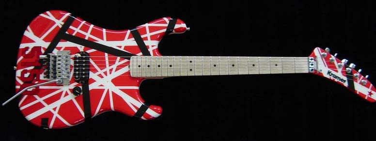

La guitarra es una replica "oriental" de la famosa 5150 de Eddie Van Halen, que compre baratita y con miras de modificarla para que se parezca mas aun a la original. Opto por esto en vez de pillar la original, porq economicamente me es imposible lo segundo. Creo este topic por la curiosidad de como quedará al final.
llega la guitarra:
Procedo a abrirlo .....
Fuera de la caja, incluye la palanca de floyd y el tipico cable de jack mas malo que un dolor.
Algunas fotos generales, para que veais entre otras, las inperfecciones, a parte de que de por si las rayas no tienen nada que ver con la original.
El mastil es una pasada, muy comodo, y los trastes estan perfectos, era lo que mas miedo me daba....
Los clavijeros, para ser chinos, afinan tambien muy bien, dudo que se los cambie.
Las primeras cosas que detecto chungas:
2 Picadas blancas
Aunque no se aprecia, en esa zona la pintura esta levemente rayada por los bordes.
La union de las maderas del clavijero y el mastil en si, no se si se aprecia pero se ve muy bien la union, y el borde del pegado resalta al tacto, da la impresion como si se fuera a despegar, cosa que despues he comprobado que no, esta claro, pero esta hecho algo chapucero ese paso en la construccion, aunque sea funcional y no molesta en absoluto.
Vista comparativa de la guitarra , con la original, ahi apreciareis cosas como las rayas, el potenciometro donde no es...y falta la barra de tension de las cuerdas en el clavijero.
Algunos detalles del pintado de las rayas, mal acabadas:
Rallajo en el canto:
Seguidamente, me dispongo a destriparla para verla por dentro.....
Hueco de los muelles, todo correcto.
Hueco del potenciometro, que resulta ser de los grandes y de 500k, y bastante bueno, tampoco creo que lo cambie. Sólo tuve mas adelante que lubricarlo con aceite en spray, para que fuera mas rapido y facil subir y bajar el volumen. Cableado bastante bien hecho.
Detalle de la tapa del pote, por detras. Cortada a bocados casi, y hiper rallada.
Huecos del floyd y de la pastilla, todo correcto. Al fin compruebo y respiro tranquilo, gracias a estos huecos y sobre todo el del pote, que el cuerpo es de aliso, y no de conglomerado como tambien me temia.
Tras esto, directamente procedo a cambiarle, sin siquiera enfucharla, el locking nut y el floyd licensed por una cejuela de bloqueo en condiciones y mi amado floyd rose special.
La guitarra se va a quedar sin tapa del alma, pues es asi la original, y la cabeza de ésta se ve tambien en condiciones normales.
Primeros cambios permanentes:
Mi floyd rose special
Cejuela de bloqueo del floyd special, pintorreada de negro con edddin, con tornillos en colores alternados, porque me da la gana y queda bizarro y friki, como todas las guitarras de la epoca de EVH, para darle aspecto usado.
Primer paso conseguido, solo hay que cambiar la pastilla por la que pedi en guitarfetish (una clon de la de van halen) que ira montada sobre el cuerpo directamente, sin marco
Es este punto es cuando me he tirado media tarde tocando con ella. Sorpresivamente, el conjunto del pote y la pastilla que traen, usando el guitar rig 4 y preset de van halen, suenan que te mueres ya de por si.... Odviamente con este floyd la guitarra no desafina ni a tiros, y el mastil es muy muy comodo, sobre todo, claro está para tappings. Al echarle aceite lubricante al pote antes de ponerlo, se menea que da gusto tambien. Hasta aqui encantado de la vida.
Cero ruidos de masa, sonido limpito limpito, aqui es cuando me cago en todo lo que se menea dos horas despues, por lo que os cuento luego....
Ademas esta mañana me han empezado a llegar piezas para terminar de tunear la guitarra:
Pastilla VEH ( evh clon) de guitarfetish, sticker del 5150 en el cuerpo y estrella en clavijero, la placa tensora de las cuerdas en el clavijero, y un juego de pivotes que al final no voy a necesitar. Ah, el boton del pote del volumen como el de van halen.....solo que me lo han mandado enano, no como debe de ser, un poco mas grande.
Empieza el tuneo serio: Cambio de pastillas
Saco el pote de su sitio para ver como van los cables,y cual es cual.
En este paso, tras estudiar los cables de la pastilla nueva segun su diagrama y tener claro como van soldadas (tienen cinco cables, dos van soldados al pote, otro a uno de los brazos del pote, y otros dos se sueldan entre si) me doy cuenta de que el cable general de la pastilla nueva es mas gordo que el agujero del cuerpo por donde tiene que pasar, asi que lo que hago es cortar el cable de la pastilla original para que salga por el hueco de la pastillas, y hay hacer las soldaduras pertinentes.
En este punto es cuando estoy desesperado, porque sueldo los cables de lo que es la pastilla en si entre ellos y muy bien, pero sueldo el cable pelado (tierra) de la pastilla original a los cables de tierra de la pastilla nueva, y la guitara tiene mucho ruido de masa. Llevo toda la tarde probando a soldar la tierra de la pastilla a la misma placa de la pastilla, y nada. Luego una extension hasta donde se suelda el cable este que hay donde los muelles, y tampoco se soluciona. Todo porque es imposible pasar el cable de la pastilla nueva por el minusculo agujero al efecto, y es imposible para mi taladrar para agrandarlo.....(no me atrevo)
Total que creo que me toca muchas muchas horas de ensayo error hasta dar con la tecla, asi de como aprender correrctamente a estañar cables antes de soldarlos entre si.
Estoy esperando que me llegue cinta de apantallado para apantallar el hueco del pote, del jack y no se si debiera el de la pastilla, que irá montada sin marco, directamente sobre el cuerpo.
Resumiendo hasta ahora, para ser una replica barata trae sus defectos normalillos de pintura y algun acabado chapucerillo, pero en general, es de calidad muy buena (muy muy buena en cuanto a acabado del mastil y de sonido) respecto a la replica de la strato de yngwie con floyd rose que tambien tengo (a la venta, por cierto).
Un par de imagenes de pequeños avances, la pastilla montada sobre el cuerpo, y la placa de tension de las cuerdas del clavijero instalada (uno de los agujeros de la tapa del alma tapados, celofan rojo, da el pego eh?)
Seguiré con la cronica de tuneo en cuanto consiga conectar la puta pastilla de los cojones sin que haga ruido de masa, y llegue dos pliegos de vinilo adhesivo brillo blanco y negro, para re-rallar la guitarra correctamente, ya que tampoco me pienso meter a lijarla y repintarla.
