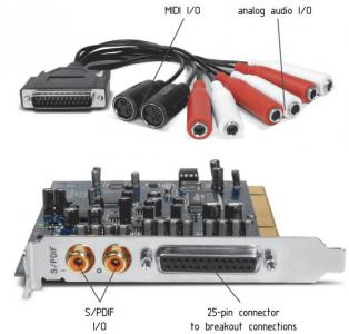

¿Qué es una interfaz de audio?
En esencia una interfaz es una tarjeta de sonido dedicada al procesamiento del sonido en tiempo real. Nunca debe confundirse con una tarjeta de sonido común que usan las PC de manera cotidiana, ya que dichas tarjetas no son diseñadas para el procesamiento de audio en tiempo real y aunque existe un apaño para lograrlo jamás estarán a la altura de una buena interfaz de audio.

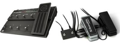

Escoger interfaz de audio
Todo depende del uso que pretendamos darle y claro esta de la capacidad del bolsillo. Si deseamos solo practicar y grabar en plan casero de registrar nuestros progresos pues una interfaz sencilla nos sirve perfecto.
Recuerden que cuanto más profesional sea la interfaz mejor desempeño tendrá con sus drivers asio, logrando latencias más bajas además de tener el agregado que pueden traer varias entradas de captura incluyendo conectores profesionales de micrófono e incluso hasta efectos incorporados con amplificación. Obviamente esto incrementara el precio, pero si deseamos grabar a futuro con buena calidad nos será necesario una interfaz de estas características.
Aviso: Aléjense de las interfaces chinas, aunque pueden imitar muy bien la apariencia el desempeño está muy lejos de las originales que imitan.
