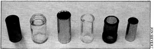

Más tarde se concibió la idea de meter el dedo dentro del propio slide. De esta forma la guitarra volvió a su posición habitual siendo colgada a los hombros y en posición vertical. Hay varios tipos de slide, los más característicos o comunes son:
- Tubo metálico largo (existen de varios materiales)
- Tubo corto de metal pulido
- Tubos cerámicos
- Tubos de cristal
Como tocar con el slide
Todos hemos visto improvisar efectos de slide con cualquier cosa, desde un botellín de cerveza hasta un mechero. La realidad es que se venden baratos en las tiendas de música y se consiguen resultados algo mejores (aunque sean menos peliculeros que lo del botellín)
El sonido que produce el metal es diferente al de la cerámica o el cristal, una cuestión de gustos que deberás decidir por ti mismo.

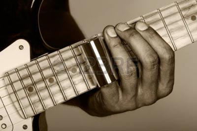

Este elemento no se utiliza presionando la cuerda, como se hace con los dedos. El slide se arrastra por el diapasón, apoyándolo directamente sobre el traste. Los efectos y sonidos más llamativos, suelen emplearse con afinaciones caídas o abiertas.

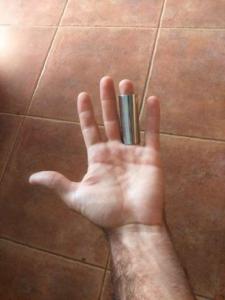

Entonces entran las dudas. He visto por aquí un vídeo de un compañero que usa el slide en el cuarto dedo. En el vídeo de esta página veo que el slide lo lleva en el quinto. En qué dedo se suele usar el slide?
https://espanol.gibson.com/Noticias-y-Reportajes/Articulos/es-es/Como-elegir-tu-slide.aspx
Cómo se pone un slide? Hasta la segunda falange? Cómo saber el que tiene el diámetro adecuado? Porque de longitud la lógica a mí me dice que abarque las 6 cuerdas de mi guitarra, aunque sé que hay mas cortos.
