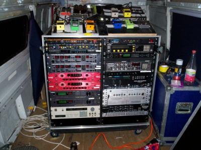

Otro sistema de el que quería hablar es el de los llamados Racks. La moraleja es: ¡¡¡móntate tu propio amplificador personalizado!!! Elige tu pre amplificador y tu etapa de potencia con lo que tendrás tu equipo a medida. Las posibilidades que brinda esto en cuestión de tonos y características especificas exigidas son mas amplias. Por otra parte existen etapas de potencia estéreo, el sistema consiste en una etapa con dos canales de sonido (vuelve a aparecer L y R) los cuales pueden funcionar de forma independiente (como si se tratase de dos amplificadores corrientes). A esto podemos sumar un par de pre amplificadores, que incluiremos en nuestro Rack (que va pesando bastante) para cada canal de la etapa, con lo que ganamos en espacio (tenemos dos amplificadores en el tamaño aproximado de Un cabezal). A esto habría que sumar las correspondientes pantallas, suma y sigue.
Un sistema al que optar también, pasaría por disponer solo, de la etapa de pre amplificación, la cual tendríamos dentro del rack o en formato pedalera (un pre amplificador para R y otro para L), que en un hipotetico concierto, en el cual tendriamos todo el equipo de sonido montado, conectaríamos a una mesa de mezclas a un canal estéreo (canal en el cual conectas la señal a R y a L por separado) y el sistema PA haría el resto. Para ello requieres de un equipo de sonido PA, luego nos seria de poca utilidad si donde realmente se actúa es en bares y salas pequeñas en las que no sea necesario un PA mas que para voces (si hay). En aquellos lugares donde se microfoneen guitarras, batería y demás mobiliario, podría sernos de utilidad. Otro inconveniente es el de la monitorización (tengo que oír lo que toco luego necesito un altavoz!!!!!). Los pre amplificadores suelen disponer de una salida auxiliar para conectar a un amplificador de guitarra o a un monitor de escenario con lo que nos escucharíamos al tocar (conectaríamos cada pre amplificador a un monitor/amplificador). Moraleja: si los monitores corren a cuenta nuestra, mejor olvidarse de el asunto ya que "es peor el remedio que la enfermedad".
