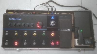

Aprovecho el hilo y pregunto a los que llevan receptores de los "grandes" y tienen pedalera, no como los G30, etc que están pensados para estar entre los pedales. ¿Dónde lo ponéis?¿Tiradillo en el suelo al lado de la pedalera?

#50 el mío es grandecito y lo llevo así, pegado todo con Velcro
(Parte superior derecha)
