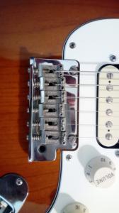

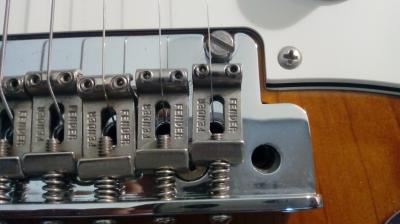

No sé hasta que punto es preocupante puesto que creo que no me está afectando al sonido, pero la silleta y la primera cuerda acaban desplazandose después de una buena sesión. Os pasa a alguien más? Es cuestión de ajustes? S en una strato AM standard.

Imagino que la selleta no asienta bien en la placa. Mira los tornillos, a ver.

De quintaje está bien y los tornillos allen parejos, no sé .... tocaré la acción un poco, aunque me siento cómodo como está

La cuerda está en su sitio, es la selleta la que está desplazada.
Destensa un poco la cuerda. Empuja la selleta hasta que haga contacto con las demás, de forma que esté alineada.
Afina y listo.

#6 Puede ser al revés, que la cuerda se desplace hacia arriba en la selleta (probablemente por tu forma de tocar), y luego, al volver a situarse en su lugar, arrastra la selleta hacia abajo y la separa del resto. Yo creo que lo solucionarías marcando más el surco de la selleta, para que la cuerda no salte

Puede ser que de forma inconsciente apoyes la mano o algún dedo en la silletas al tocar?
Veo en la foto que también ocurre en la segunda silleta, pudiera ser que las empujes hacia abajo sin darte cuenta?
