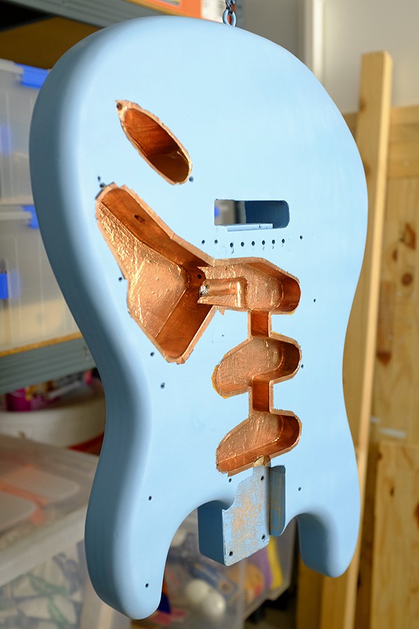

Gracias compañero, ... Cuando vaya empezar el relic es lo que más respeto me da. Empezare por la trasera, así le voy pillando el rollo :)

Yo, teniendo en cuenta que vas a hacer un relic, no mataria mucho con las 'imperfecciones'
Un lijado al agua con papel 000 te iguala suficiente para empizar a relicar
Mi opinion
Horacio Tweed
por el 15/07/2017
El papel 000? Ese cuál es? A partir del 1000? 1500? 2000?
She said she said
por el 15/07/2017
Yo iria de menos a mas
1000, 1500 y acabar com 2000
Yo hice eso, negro sobre sunburst y al final empezaba a asomar el sunburst por algun sitio. Luego ya le das tu con mas o menos intensidad
El 2000 lo use para aplicar pulimento. Aunque luego acabe con un trapo de algodon fino
Horacio Tweed
por el 15/07/2017
Ok, gracias por el apunte :)

Señores, acabo de darle la capa número 4, y ahí se va quedar, no daré más capas.
La dejare secar hoy todo el día, y mañana le hago fotos para que la veáis , tiene tan buena pinta que ahora da hasta pena hacerle el relic jajaga

Le vas a dar laca Horacio?
Horacio Tweed
por el 16/07/2017
Pues clapo, había pensado que cuando le hiciese el poquito de relic, darle la misma nitro que le iba a dar el mástil, para protegerlo un poco, como veis esa idea?
O sería mejor proteger el cuerpo con que?

Bueno, pues no me he podido resistir, y con mucho cuidado he quitado la protección del apantallado, ... ya se ve bien guapa jejejeje. Después de como vi el color, creo que ya doy por finalizado la pintura, le he dado 4 capas.
NACHO
por el 16/07/2017
¿Cual es el siguiente paso? ¿Pulido? Yo en esto de la pintura no me meteré jamás, soy un torpe que no veas...
Horacio Tweed
por el 16/07/2017
Yo tampoco soy ningún experto. Yo había pensado dejarla secar esta última capa varios días, y luego hacerle el relic
Espero se pronuncien los expertos y me iluminen :)
