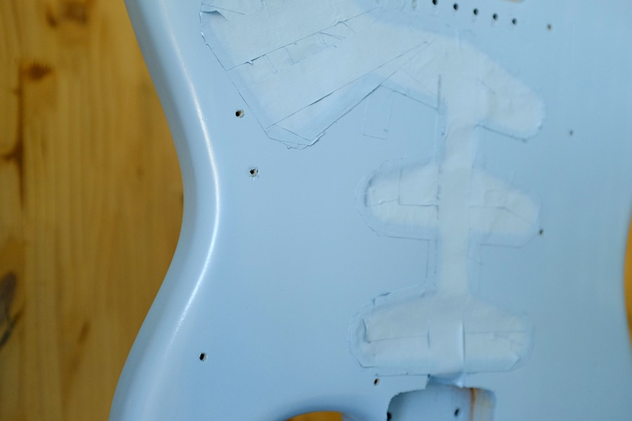

A esta segunda capa ya se la ve más consistencia, una cosa Horacio, no entiendo mucho pero no se si deberías pintar la zona de encastre del mástil, todo sea que te toque lijar después para asentarlo, por qué la pintura si o si termina por hacer una capa, al menos eso pienso.

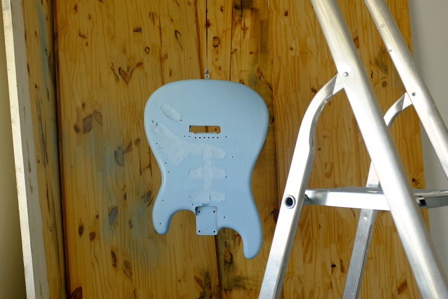

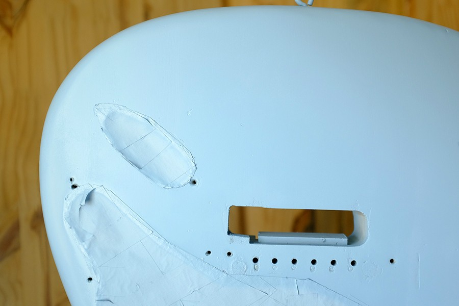

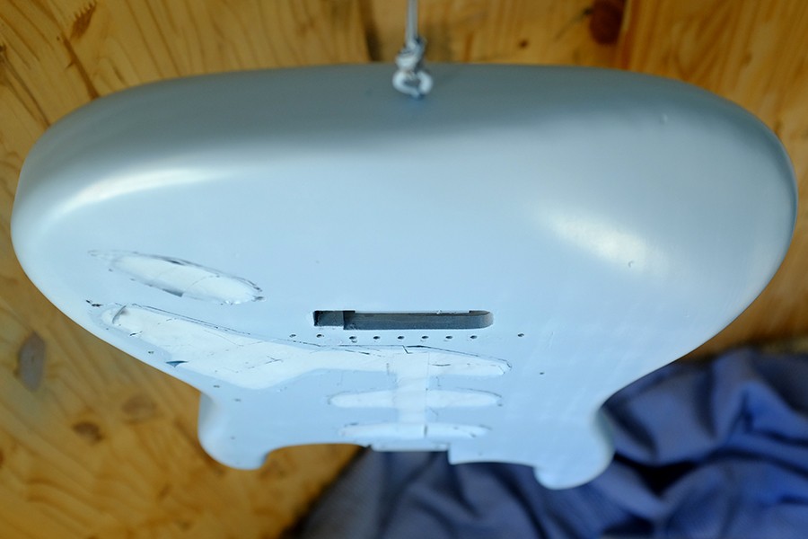

Chavales, esto parece que ya con la segunda capa va tomando color :)
Os pongo también una foto un poco general, para que veáis el "chiringuito" que tengo que montar cada vez que voy a pintar.
Esta vez he pintado en una habitación, en interior, porque me di cuenta que aunque esto mancha no tanto como yo pensaba, y con una esquinita me he apañado muy bien. Además, que ayer en la terraza había un poco de vientecito y se llevaba la pintura volando.
Otra de las cosas que me voy dando cuenta en este proceso, es que aunque se quiera tener cuidado, algunas veces van quedando en algunos sitios restos de pintura, o excesos de pintura, y se forman pequeñas gotas, asi que eso en la siguiente pasada hay que lijarlo un poco para igualarlo.
aquí como va por ahora ...

Ostras Fernando, pues no se me había pasado eso por la mente jejeje, gracias por el dato :)
Ahora la estoy dejando secar, pero mañana antes de empezar la otra capa, como lleva muy poca pintura, le doy un lijadito rápido y protego eso para que no le caiga ahí pintura ;) , gracias por la observación jejeje.
