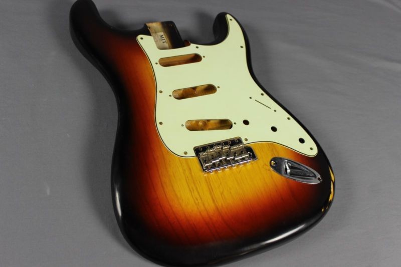

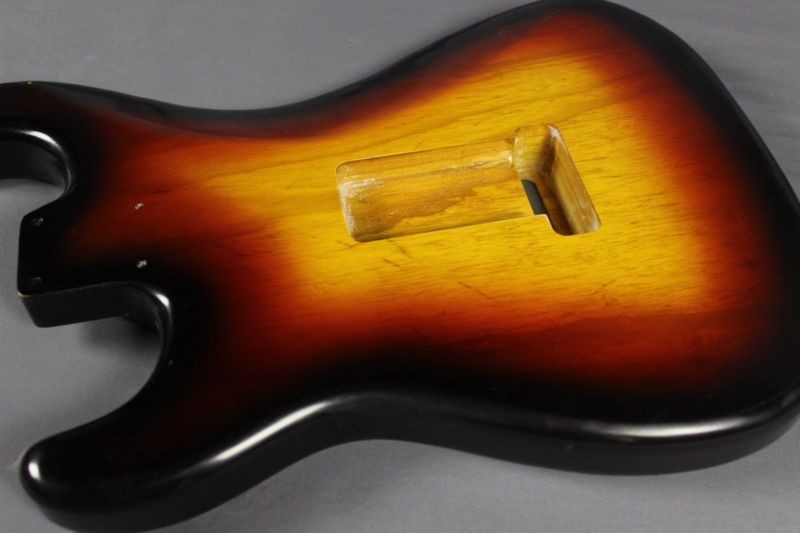

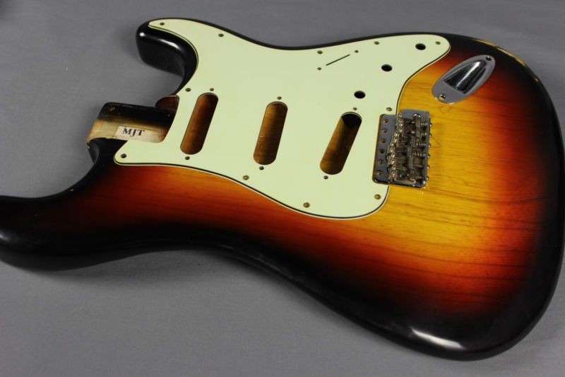

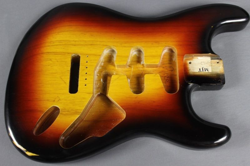

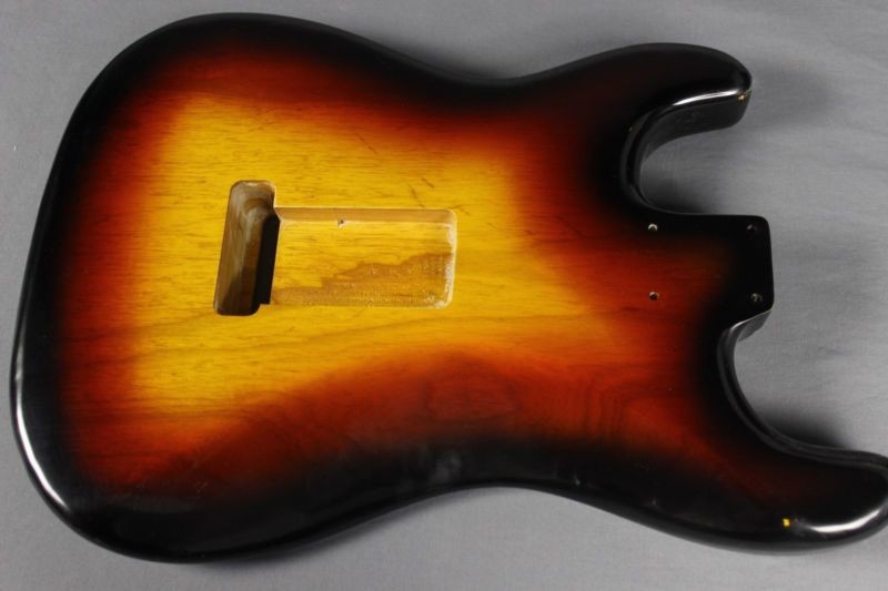

Hola de nuevo, pues hoy he comenzado a dar la primera capa de pintura, pero antes de mostraros como va, os enseño como era el cuerpo originalmente, estas fotos me las pasó la primera persona que compró el cuerpo, así era ...

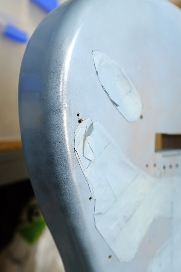

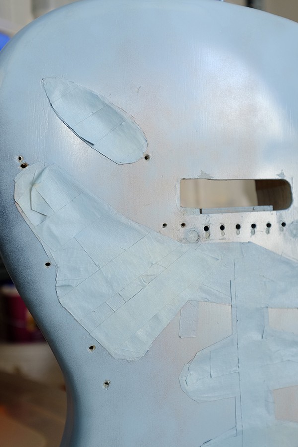

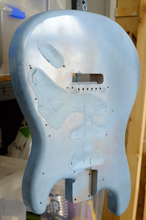

Bueno muchachos ... mis primeros pistoletazos de pintura en spray jejeje, espero ir pillandole el rollo con forme vaya dando más capas.
No tengo ni idea de cuanto esperar de una capa a otra, pero creo que la siguiente la daré mañana, antes tocaré el cuerpo y me aseguro que este bien seca. Esto no es tan fácil como parecía, hay que pillarle bien el truco a esto, y en la terraza había algo de aire y se llevaba la pintura, y como he visto que no he manchado mucho, me estoy planteando las siguientes capas darlas en interior.

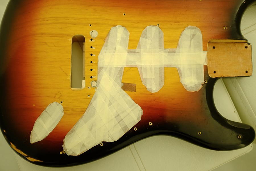

Lo primero que hice proteger el apantallado ...
He tardado más tiempo en montar el "chiringuito" para pintar y no manchar, que lo que he tardado realmente en pintar.
1.- contornos
2.- parte trasera del cuerpo
3.- parte delantera del cuerpo
4.- colgar en un sitio a la sombra para que seque bien
Aquí como lo llevo ...
