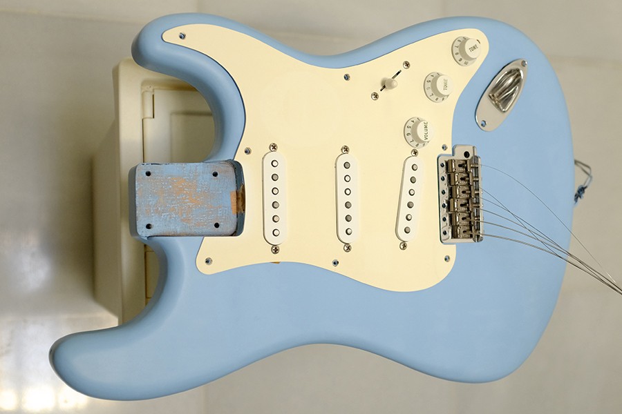

Horacio Tweed
por el 16/07/2017
Eso iba hacer Fran, la última capa la pensaba dejar secar varios días, para que la pintura quede bien. Con el Relic iré poco a poco

Raul3r
por el 17/07/2017
Ole!!! parece que te ha quedado muy bien.
Deja secar unos dias que agarre bien, recuerda que aunque las ultimas capas esten secas, la pintura tiene humedad y cala en la madera. que este seco todo o te dara guerra el lacado / Barniz.
la pintura es mate?? no apreco bien en la foto, pero brillo no parece que sea.
Como planteas hacer el relic?? como lo piensas hacer?
Horacio Tweed
por el 17/07/2017
Hola Raúl, pues el relic tenía pensado empezarlo para el próximo fin de semana, así que se va quedar secando unos 5-6 días, o la dejo secar algunos días más?
La pintura es mate, y la laca nitro que he pedido es mate también, me encantan los acabados así sin brillo.
En cuanto al relic, no quiero que sea muy brusco, algo así suave.
Quiero sacar sunburst donde se apoya el brazo, esto lo empezare haciendo con lijas muy suaves, si viese que no me convence el resultado ya cambiaría de método.
Encima del golpeador, ahí quiero hacer el relic usando púas de diferente dureza, simulando realmente que ha sido deteriorado por el uso de tocar.
Luego, por los bordes dar algunos golpecitos, como si la hubiese chocado con un mueble, o de apoyarla en el suelo.
De todas formas, voy a empezar por la trasera, y ver que tal se me da el relic.
Una vez ya vea que el relic me gusta así, había pensado lacar el cuerpo con la nitro mate, para proteger ese relic y que no fuese a más, tampoco me gustan los heavy relic jejehe

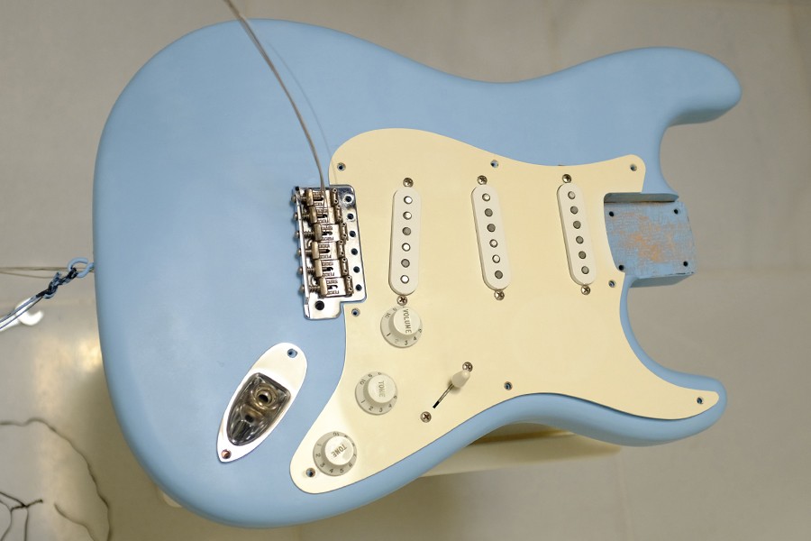

Horacio Tweed
por el 17/07/2017
Bueno, aunque el relic no lo voy a empezar hasta dentro de unos días que la pintura seque bien, tenía ganas de ver que tal sentaría el color con el golpeador puesto encima y el puente y jack, luego lo quité todo y la volví a colgar para que siga secando ... que os parece como queda?
funkafro
por el 17/07/2017
yo ya mayor piropo que el dicho anteriormente... no se me ocurre. Tiene muy buena cara, creo que las ganas de ponerte a tocar te van a poder... paciencia!
lji0041
por el 17/07/2017
Da penita hacerle el relic... :D
Horacio Tweed
por el 17/07/2017
Jejejeje, que va, espero aguantar y respetar los tiempos, tocare mientra con otra guitarra.
No vaya ser q por ir muy deprisa eche a perder todo lo q llevo ahora
Horacio Tweed
por el 17/07/2017
#93 jajajajaja también lo he pensado, digo mira que bien esta así ya jejejej
NACHO
por el 17/07/2017
Perdonad mi ignorancia. Ahora que se hace? Se da laca y se pule?
