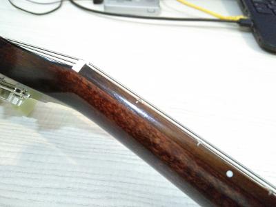

Hola buenas,
Tengo una Les Paul Faded 2007 comprada hace menos de un año y ahora me acabo de dar cuenta (no sé si porque nunca me fijé o es cosa de cambios de temperatura) que hay una minúscula separación entre el mástil y el diapasón sobre el primer traste. Apenas es visible, se siente en el tacto o al pasar la uña. La verdad es que no sé si algo así es más cosa de una separación real o que se salte barniz entre esas dos piezas.
¿Es algo que puede ir a más o no tiene importancia? Nunca me ha pasado en ninguna guitarra ni conozco casos así.
Saludos!

Bueno, no soy una experta en el tema guitarril ni mucho menos, pero te recomiendo que si no te influye al tocar ni te da problema ninguno entonces no le hagas mucho caso. Si ves que te estorba o se empieza a agrietar o ha abrir mas, entonces lo mejor seria llevarla a un luthier y que el te recomiende que hacer o te resuelva el problema. Se que esta no es una gran respuesta pero bueno, espero que ayude ;)

No te habrás pasado apretando el alma?
jotayeme
por el 24/03/2018
#3 mmm al menos yo no, ya venía ajustada y no vi necesidad de tocar alma ni nada.

#2 gracias, de momento la idea es esa, aguantar y observar si va a más. Preguntaba por si acaso alguien sabe con certeza si es alarmante o no antes de ir a un luthier.

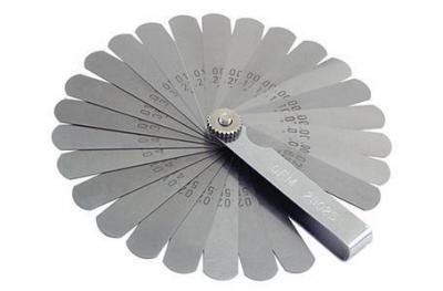

Con una galga de espesores, con las hojas finas, puedes tratar de meterla por la raja a ver si entra (a ver los chascarrillos)

#6 todavia no se ha despegado tanto, se nota separación al tacto y se ve que el barniz tiene como "pompitas" saltadas en la junta, por así decirlo.
Me da cosa meter nada no vaya a dilatar la rajita. Que lo mismo va a más o lo mismo así se queda, ni idea... :cry:

No pasará nada...las galga más fina en un juego completito puede llegar a 0.02 mm...eso no es nada...y lo normal en un juego de galgas es llegar al menos al 0.05 - 0.06...no es nada tampoco...no tengas miedo

Finalmente sí era que se estaba separando de verdad... Ya entra un papel entre diapasón y mástil.
He escrito a thomann contando el caso y como tiene menos de un año debe de entrar en garantía porque no es por mal uso. A ver lo que me dicen.
Esto no me ha pasado jamás... ni con guitarras chinas de 200€.
PD: por cierto que puse faded 2007... y es 2017 :L:
