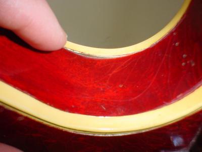

Hola
Quería saber, antes de comprar esta otra guitarra (no es la Riviera), si este tipo de deformación tiene arreglo.
Como veis en la foto en uno de los cutaway de esta 335 de ha hundido la madera dejando un espacio entre esta y el binding en unos milímetros.
La reparación no consiste en aplicar cola para rellenar el espacio, sino de volver a colocar en su sitio subiéndola. Por eso pregunto si es posible.
Gracias por adelantado.

me parece mas probable que haya sido el binding que se ha estirado por el calor (por haberla dejado en el coche por ej) y se ha desprendido
