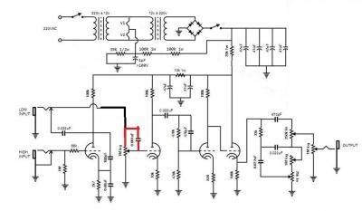

pues no se si en este video lo hice, por que a este ampli del video le hice el truquillo ese, bueno, basicamente creo recordar que era poner un condensador de por ejemplo 1nF entre la patilla 2 y la 1 o entre la patilla 2 y la 3 del pote de gain, este condensador lo tienes que colocar entre la patilla 2 y la otra que va a la señal del vivo de audio, no la que va a masa, no se si me explico, entonces lo que haces es, cuando bajas el control de saturacion del gain, dejas pasar agudos por un tubo y el sonido se hace muy rollo 800, a mi me mola mucho y se lo hago a muchos amplificadores, es una mod cojonuda que seguro que pedro vecino que es un crack la debe conocer bien.
Basicamente seria esto que te pongo en rojo, mira como el condensador esta en paralelo con el pote del gain:
index.php?controller=forum&action=view_attachment&attachment_id=184971
cuando tienes el gain al maximo, al 10, el condensador no actua, pues la señal pasa entera por el potenciometro y va directa a la patilla 2 del pote, pero cuando empiezas a bajar el volumen del gain, la señal tiene dificultad para pasar por el potenciometro ya que este ofrece resistencia, mientras que los agudos se lo saltan y pasan de largo y esto produce un efecto muy j800 muy agradable en casi todos los amplificadores que son muy graves y distorsionan emborronado faltos de armonicos y brillo en la saturacion.

#11 muchísimas gracias Tony, te comento que me estoy armando Marshall Lead 12! :D quería probar esta mod
