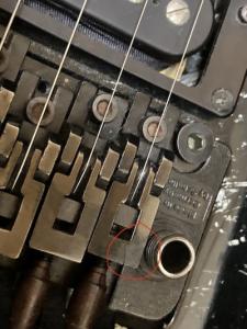

Hola compañeros,
Acabo de darme cuenta que una de mis selletas de mi puente HAMER...esta rota! (quebrada)
Si la cambio por una floyd rose va a ir bien?
O que debería mirar a la hora de comprar una? o comprar las 6?
Un saludo y gracias!

El estampado dice que el puente lo fábrica Schaller. Puedes empezar por buscar recambios de esa marca.

Aparte de lo que dice el compañero, tienes que tener en cuenta que hay selletas de tres alturas diferentes: para la primera y la sexta, para la segunda y la quinta, y para la tercera y la cuarta.
La tuya es 1ª y 6ª o EE (Mi y mi).
Si no encuentras Schaller, las de Floyd Rose también valen.

Muchas gracias compañeros!
He comprado el recambio de la Schaller.
