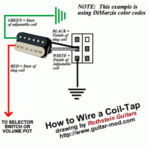

toni diaz
por el 19/03/2018
Depende que marca de pastillas cambian los colores a utilizar.
Si son de marca desconocida normalmente vendrá dos cables Unidos que no van soldados a ningún sitio, tienes que soldarlos en el conmutador tal como te indica el dibujo

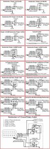

J.C.
por el 19/03/2018 1 anuncio en Mercasonic
Aqui tienes todas las posibles combinaciones para lo que quieres hacer.
