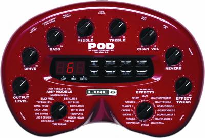

Hola gente.
Tengo un POD 2.0 al que me gustaría conectar en un Peavey Vypyr 30, que es un ampli que emula varios amplis (con más o menos suerte) más efectos y tal.
El problema es que colorea mucho el sonido del Pod, y he pensado si es posible de alguna forma conectarlo saltándome el previo. ¿Es complicado, es posible siquiera???
Si lo conecto por la entrada input normal del ampli, pues como siempre se debe tener un tipo de amplificador seleccionado, pues esa emulacion de ampli me colorea el sonido del Pod.
Si lo conecto por el AUXILIAR INPUT, por donde se conecta un mp3 para poner una backing-track, pues tampoco suena bien, y tengo que subir el volumen a un 9 o un 10, y no suena bien, ya digo.
Bueno, creo que va a ser que no, pero un saludo de todas formas!

Si lo que te pasa es que por la entrada MP3 suena bajo, entonces deberías buscar algo para amplificar levemente el POD. No obstante, ¿qué salida del POD utilizas para etacar al Peavey? ¿La salida de cascos o la salida de línea?

pues uso la salida de línea, de ahí al input o input auxiliar. Ni se me había ocurrido usar la salida de auriculares, voy a probar!!! Gracias!!!

Cuento lo que creo que está pasando:
Efectivamente, el POD tiene 3 salidas:
- LEFT: salida balanceada por jack de tres contactos (TRS)
- RIGHT: salida balanceada, por jack de tres contactos.
- Headphones: salida estéreo, no balanceada, igualmente en jack de tres contactos.
Tiene detección de inserción de jack en la salida Right: si no hay ningún jack metido en esta salida, entonces la salida LEFT pasa a entregar la señal en formato MONO. Pero si pones cascos, entonces vuelve a conmutar a modo estéreo y por la salida LEFT sólo entregaría el canal izquierdo.
En cualquier caso, la salida LEFT (y la Right) son balanceadas. Esto significa que está entregando la señal por el contacto de la punta del jack (T), la misma señal pero invertida en fase por el contacto del anillo del Jack (R), y la masa por la malla del jack (S) (TRS= Tip, Ring, Shield)
Cuando conectas una señal balanceada a una entrada estéreo (el mini-jack del Peavey), estás metiendo la señal del canal izdo en el canal izquierdo, pero la misma señal invertida en fase por el canal derecho (R del mini-jack). Por eso se oye muy bajito: en teoría, si el balanceado fuese perfecto, no debería escucharse nada.
Soluciones posibles:
-Utiliza la salida de auriculares, que es estéreo no balanceada(cable con TRS en un extremo y TRS-mini en el otro). El inconveniente es que según regules el nivel de salida puedes saturar la entrada auxiliar de Peavey o quedarte corto.
- Utiliza un cable TS (jack mono) en el extremo del POD y otro TS-mini (mini-jack mono) en el extremo del Peavey. Así sólo envías una de las dos "fases" de la línea balanceada. El peavey sólo recibe señal por el canal izquierdo del minijack, pero como el cacharro es mono e iba a sumar ambas no pasa nada. Inconvenientes de esta solución: si pones cascos en el POD, éste conmutará a modo estéreo y entonces el Peavey solo recibirá el canal izquierdo de lo que procese el POD.
- Solución fetén (pero que seguramente no te merezca la pena): hazte unos cables en "Y". En un extremo estarán los jack mono que recogerán la señal L/R del POD; en el otro extremo estaría el mini-jack estéreo de Peavey. El contacto de la punta del jack conectado en LEFT debería ir a la punta del minijack del Peavey. El contacto de la punta del jack conectado en RIGHT debería ir al anillo del minijack del Peavey. Todas las masas de los tres conectores juntas en la malla de los cables.

He probado lo que dices, sacar el audio del pod por PHONES, y meterlo en el ampli por AUX INPUT, y suena de la ostia. Asunto arreglado. Muchas gracias y un saludo.
