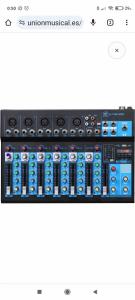

La mesa es una baratilla oqan...
tenemos una guitarra, una batería(para ensayar una Yamaha E- drum ) bajo y un micro.
De momento estamos con un duplicador de auriculares todos al mismo nivel de mezcla. .
Merece la pena ese beringer con esa mesa?
O es mejor cambiar de mesa aunque sea un poco más de inversión?
Somos nuevos en el tema de equipos ( antes ensayábamos con los amplis y la otra batera en una sala) y claro..ahí..sin probemas.
Carmelopec
por el 21/10/2023
Si en vez de una imagen, enlazas el modelo mejor; pero voy a ver si la encuentro.
Carmelopec
por el 21/10/2023
Ya, bueno, es justita. Se podría usar la salida auxiliar (efecto) a un distribuidor de auriculares por línea, podrías controlar la cantidad de envío desde canal y desde ahí por un par estéreo al amplificador que distribuiría también tantas salidas de auriculares cuantas disponga ese distribuidor/amplificador de auriculares. Todo ésto, si es independiente el procesador de efectos incorporado que figura como incluido en las especificaciones de UME. Porque usais algo de reverb, ¿no?.
Hay bastantes cosas en el mercado. Igual hay algo como el mío en el mercado de segunda mano o de seis salidas y no hay que gastarse mucho.
