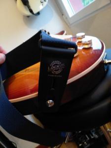

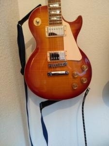

Hola, mira yo utilizo una correa de LockitStraps. Van de lujo, no se sale ni de coña y no hay que hacer ninguna instalacion. Te dejo un par de fotos y el enlace web. Saludos.
https://lockitstraps.com/

#4 Ostras, que buena. A ver si la veo por Amazon o similar...
