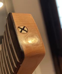

También ha reaccionado al alcohol. Un poco menos, pero el uretano no reaccionaría.

El uretano reacciona con algunos alcoholes en concentraciones máximas pero en menor medida. Con isopropílicp al 40-60% no tendrás reacción. Con el comercial al 99%, reaccionara levemente . Lo normal es que provoque veladuras del acabado.
