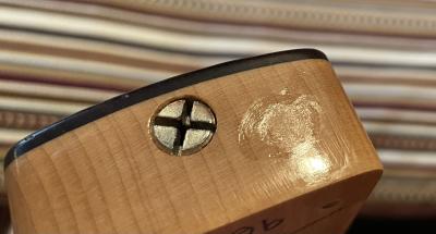

Hola, compis. Acabo de hacer la prueba de la acetona. Ha sido ponerla con el bastoncillo y ha ocurrido esto. ¿Puedo asegurar que es nitro o puede no serlo? Como os digo, el tacto es muy pegajoso, que es lo que me ha hecho sospechar.

index.php?controller=forum&action=view_attachment&attachment_id=195293
Joder, reacción total y rápida
Tomás
por el 27/07/2024
#10 nitro, clara y en botella 😜😜😜😜
