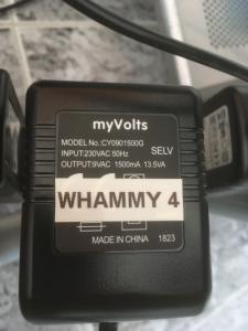

Hola,
Tengo un Whammy IV el cuál modifiqué yo mismo haciéndolo True Bypass y añadiendo un Switch para controlar los presets.
Todo va genial pero me doy cuenta que cuando lo pongo en la cadena de pedales (al principio o solo) añade ruido al amplificado cuando el pedal no está encendido y actúa el "salto" de True Bypass. Si desconecto su propia fuente de alimentación, ese ruido ya desaparece.
La fuente no es original, es compatible y es para el Whammy 4, da 9v AC y 13.5A.
¿Está causando este ruido la calidad de la fuente? ¿O es por la modificación True Bypass y algún ruido que se añada?

Aclaro error escritura: añade ruido al amplificador (no "amplificado")
