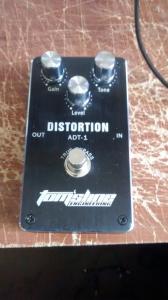

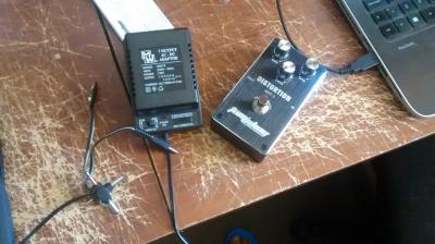

Hola buenas, resulta que adquirí un pedal de distorsión chino el que se ve el las fotos, y le compré un transformador de corriente. Al activar la distorsión produce un ruido muy notorio y no sé si es el transformador o el pedal, el ruido comprobé que no existe al tener el pedal desactivado en limpio.
Ayuda por favor! El pedal en si está súper bien construido con carcasa de aluminio y todo.

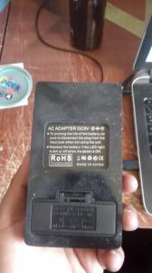

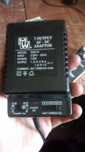

Hola, prueba el pedal con pila, a ver si hace el ruido, si no lo hace supongo que será cosa del transformador, de todas formas solo por las fotos ya te digo que ese transformador no tiene muy buena pinta, no sé de electrónica pero los transformadores genéricos no valen para los pedales pues hacen mucho ruido, no te sabría dar la explicación del porqué, seguro que hay mucha información sobre el tema en el foro si te interesa.
Pancho Riveros
por el 25/12/2017
#2 muchas gracias! probé con una batería y el ruido se fuee! me habia asustado jajaja. sos grande.
