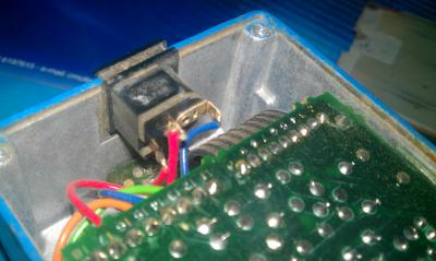

MAROMBERO
por el 02/10/2014
Adjunto una foto que he hecho a la entrada, porque al no tener ni idea no se si las soldaduras están bien,o vete a saber...gracias!
