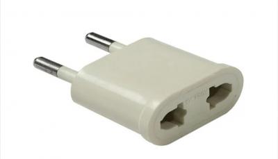

Pedro Vecino
por el 25/01/2022
Usa uno de estos en el enchufe de uno de los amplificadores.

#8
Sí, eso es lo que dice el hilo de musiquiatra, que la tierra del ampli sin tierra quedaría unida al otro por el cable de la guitarra.
nolas
por el 01/03/2022
#8 solucionado poniendo el enchufe sin tierra a uno de los amplis
