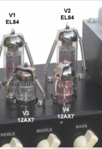

Estando encendido y con el ruido sonando ve quitando las válvulas de preamp una a una. Empezando por la más cercana al jack de entrada para ver cuándo cesa. De esa manera podrás aislar la zona de origen de alguna manera.
Si la válvula que quitas (cesando el ruido) está bien (prueba otras por si acaso) podría proceder de algún problema en una resistencia de ánodo correspondiente a uno de sus dos triodos. Podría dar bien la medida estáticamente (100K o lo que sea) pero tener un mal comportamiento en presencia de alta tensión.

El ruido deja de estar quitando v4 … tengo grid stopper pero fue una de las primeras cosas que he revisado .. de allí lo más cercano es que instalé un cut control pero he revisando la instalación vuelto hacer pues conseguí unas resistencias un poco más pequeñas en tamaño . Voy volver a revisar saludos!
Ah v3 es la más cercana a la entrada de jack yes donde he cambiado las resistencias .
