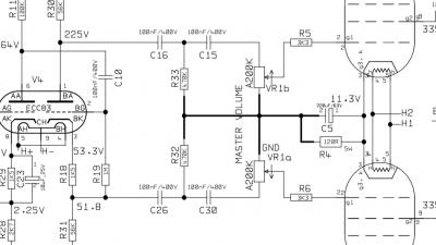

Pues nada . Cambié las resistencias del ánodo de v4 y verifiqué el cap más cercano c10 y pero al los pocos segundos ha ocurrido un corto entre r25 y r26 . R25 se ha estropeado . Así que decidí hacer un transplante de placa. El amp que llamaré a1 lo he conseguido casi regalado pues ya estaba intervenido de la placa y con algunos daños así que decidí sobre este experimentar y aprender hasta que aguantara y parece que ya no aguantó más la placa y tengo A2 al que con más práctica acumulada le realicé u recap completo he intenté mantener su voz en stock pero en la práctica esos tonos no están mucho en mi mundo así que pues voy a hacer este transplante de placa y solo queda cambiar los caps de acople para tener tono similar a a1.
Pero tengo un curiosidad.
Tanto c16 y c15 como c26 y c30 forman divisores cierto ? Y de allí pasa la señal al MV . Un mod que he visto es quitar c15 y c30 y hacer un puente. Pero esto no afecta la relación ( no sé si llamarlo ratio) con el MV? Es decir obtendré más señal hacia las válvulas de potencia pero menos control sobre ella ? Quiero entender que si quito esos caps. El recorrido del MV digamos en 5 sería como estar en el 3 con los caps. En su lugar. ? Entiendo la falta de precisión para explicarme , es un intento de explicar mi duda. O tal vez se podría entender como más señal de salida pero menos control fino?

pero esos condensadores hacen de acople entre etapas...

C16 y c26 se quedan y hacen su función de acople … en el mod que menciono quitan c15 y c30 .y hacen Puente en la línea Creo que c16 seguido de c15 hacen un divisor así como c26 seguido por c30. Pero solo es una duda para comprender el porqué está esta configuración y el para que ese mod.
En comparación pongo otra diagrama donde solo están los de acople y no son seguidos por otro cap. Pero jiji también tengo que la duda de cómo afecta el tono si se quitan es decir debo tomar su capacitancia total sumándolos en serie ? Y tomar ese valor total como determinante en el paso de graves y medios?

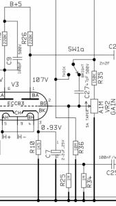

verifiqué desde la guitarra , la toma a tierra jasta la valvula v4 que cuando se retira deja de estar el ruido. ( seguiendo los pasos que me ha indicado Pedro ) honestamente para no estar abriendo y cerrando el amp. cambie de una vez las resistencia de anodo y el cap de v4 c10. al encender el amp el ruido parecia haber disminuido pero una vez que pase a modo pentodo ocurrio un chispazo entre r25 y r26 de v3 lo apague de inmediato. Cambié r25 , aparentemente todo estaba bien. Así que lo encendí de nuevo pero ahora no tiene volumen.
