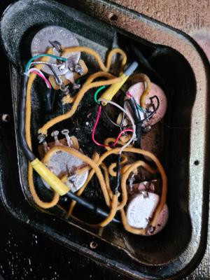

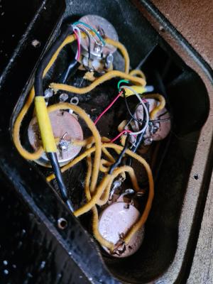

sería de ayuda que aportaras unas fotos del hueco de la electrónica. la tapa romboide con 4 tornillos, la quitas y le haces fotos de primer plano, que se vea con nitidez.

#9 Según lo que entiendo los cables estarían bien soldados
Espero se pueda ver bien la imágen
