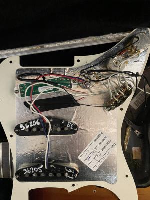

Tengo un ruido muy molesto en la guitarra al conectarla al amplificador
La guitarra es una fender stratocaster american standard del 2007
La primera solución fue cambiar el conector hembra del jack, seguía el ruido
Después me di cuenta que era cuando subía el volumen, en cualquier pastilla
He cambiado el potenciometro del volumen y sigue saliendo el sonido
He hecho un video a ver si os puede aclarar mejor el tipo de problema que tengo

Podría ser ruido de masa.
Has revisado el cableado interno?

Tienes un cable de masa conectado al puente?

Si tengo el cable de maza conectado al puente
En principio he revisado toda la electrónica y no parece haber nada raro, es solo con el potenciometro del volumen
Os adjunto un par de fotos de cómo ha quedado

La unión de bobinas de la humbuker, esta bien aislada para que no haga contacto con nada ?
Igual al atornillar el golpeador al cuerpo...
Revisa el pote de volumen, hay veces que los pads o pines se aflojan..si es esto lo que ocurre, los puedes apretar con unos alicates de punta fina..
Has comprobado la masa a la placa de los muelles ?
Revisa que no tengas ninguna parte del vivo de la instalación muy cerca de algún punto del apantallado, si es así..aíslalo.

Yo en mi opinión la soldadura esa del pote de volumen donde se unen todos esos cables la veo fea puede que venga el ruido de hay tiene muchos pelotazos y puede que esté falseando yo la repasaria por probar que no quede

ese cable de masa atornillado a la madera?? eso ya venia asi??? las pastillas cuales son? es normal que los cables de color sean masa y los comunes vivo?? no estará al reves?? y el cable de la humbucker para hacer coil split, que esta tapado con cinta, esta aislado no?? no esta tocando en el aluminio del golpeador no??

En realidad la compré nueva en 2007 y lo único que le hice es cambiarle la humbucker que es una hot rail, todo lo demás está de serie de fábrica
Es ahora cuando me ha empezado a hacer el ruido.
Después de informarme llegué a la conclusión de que era problema del pote del volumen
Lo único que he hecho es cambiar uno por otro

Pues puede ser una soldadura como te indican los compañeros. Enchufa la guitarra al ampli y toca con un destornillador las soldaduras a ver si alguna petardea.
