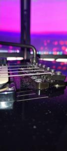

Pues eso, resulta que llevo tocando ya unos 5 años y desde que comencé he tocado en unas 4 guitarras y siempre me ha pasado lo mismo la 6ª y la 5ª cuerda se me han roto muy rápidamente y las demás casi nunca, siempre desde el mismo lugar, desde el puente .

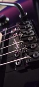

Pensaba que era por que mi puente estaba defectuoso y lo he ido dejando en mi antigua guitarra, lo gracioso a llegado cuando he cambiado de guitarra y le he puesto un puente VegaTrem y a la semana se han roto ya las dos cuerdas, esta semana la llevare a un luthier pero ahora mismo veo dos opciones o que mi técnica sea exageradamente dura con estas cuerdas (suelo tocar punk y metal y hacer mucho PM) pero sinceramente no creo que sea eso o igual hasta cierto punto, o que he tenido una suerte horrible con mis puentes, adjunto fotos de como se ha roto mi ultima cuerda.
Raul Cabezali
por el 11/12/2022
Yo no soy lutier, ni sé de ajuste de guitarras, ni tengo ni idea de nada más que mi experiencia, pero veo un ángulo exagerado en las cuerdas en el contacto con las silletas. En mis guitarras de tipo strat y teles el ángulo es mucho más relajado. Eso, imagino que combinado con el estilo de música que tocas contribuirá mucho a la rotura de cuerdas por ese punto.
Alex Alberca
por el 11/12/2022
#2 Los acabo de ajustar mientras cambiaba las cuerdas para que el juego estuviera mas bajo y así relajar el Angulo, seguiré informando, gracias por el consejo.
Allmanzor
por el 11/12/2022
Igual que dijo #2 , lo primero que me llamó la atención es la gran elevación de esas selletas (o patines, como me dijo un luthier). También me dio a pensar si tu problema puede ser ese. ¿Tus otras guitarras también tienen las selletas tan levantadas? Tal vez un ajuste bien hecho, tocando acción de cuerdas, curvatura del mástil y tal, ayude. ¿Y qué calibre de cuerdas usas?

Scorpionscar
por el 11/12/2022
Tienes mucho ángulo en las selletas y lo más probable es que te rompa por ese motivo.
