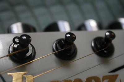

Se me está rompiendo la mochila nueva que he comprado para mi guitarra por la parte donde descansa la pala/clavijero debido a la puntita de las cuerdas.
Las tengo cortadas lo máximo posible, pero aún así están rajando poquito a poco la mochila.
¿Es esto inevitable o tenéis algún truco para que esto no pase?

Yo siempre pongo una gamuza envolviendo la pala antes de cerrar la funda, va perfecto para evitar el roce con la misma.

Hago lo mismo, la pongo sobre el clavijero.

#3 Igual, el paño de limpiar la guitarra lo dejo envolviendo la pala para que el clavijero no arañe el interior de la funda. Hasta las mejores fundas terminan estropeadas por ahí con el tiempo...

A eso me refiero... Evidentemente una funda buena jamás romperá por ahí porque tienen un refuerzo específico. Pero se arañan bastante y para evitarlo tengo la costumbre de envolver el trapo siempre antes de guardarla (supongo que soy un poco maniático pero sé que mi blues reunion me lo agradece)
También es verdad que el ángulo de la pala de una SG hace que no se fastidie tanto la funda como una Stratocaster por ejemplo.

Siempre lo hago así; es cómodo y ayuda a mantener la afinación de las cuerdas recién puestas al actuar la bola como tope, sin peligros de que el seminudo de la cuerda en el alzado de la clavija se afloje bajnado la afinación de golpe.
Aunque hay quien dice que de este modo las cuerdas duran menos debido a que se deshace el entorchado: has de recortarla en la zona del puente, dejando el entorchado suelto, y bastante si no quieres dejar demasiadas vueltas en el alzado de las clavijas, con los problemas que puede dar para mantener la afinación (en la zona de la bola, aunque cortes ésta, queda el entorchado asegurado porque va como fijado varias veces); incluso hay quien le mete una soldadura en el extremo que va al puente para fijar el entorchado. De todos modos, la presilla que las fija al puente flotante supongo ejercería de tope en caso de que se deshiciera el entorchado. Lo cierto es que no se me ha desehecho nunca, y ni siquiera reutilizando cuerdas he visto que se aflojara de manera perceptible.
Si no tienes puente flotante lo que puedes hacer es lo que antes era bastante habitual: en lugar de recortar el sobrante de las clavijas dejando así las puntas tiesas, prueba a enrrollar ese sobrante sobre sí mismo de modo que quede en círculos. Esto además puede sacarte de un apuro si no tienes cuerdas de repuesto en ese momento y se te rompen hacia la zona del puente, como habitualmente, ya que mantienes todo el sobrante de la cuerda enrollado.
En último término, prueba a recubrir la punta de alguna cera, barniz, silicona, lacre o algo semejante —incluso cinta aislante, ya puestos.
