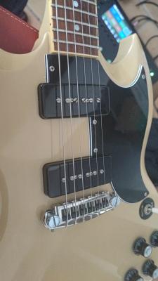

Hace unos 2 años compré una Gibson SG special con P90 (https://www.gibson.com/es-ES/Electric-Guitar/USAFN1750/Faded-Pelham-Blue).

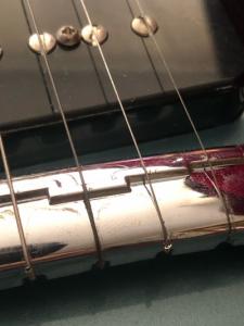

Llevo un tiempo preocupado porque estoy rompiendo cuerdas bastante frecuentemente, lo cual no me pasa con ninguna de mis otras guitarras, que es lo que me mosquea. No se me rompen siempre las mismas, y a veces no ha sido haciendo bendings de la muerte ni nada parecido, y diría que siempre es por el cuarto de cuerda más cercano al puente.

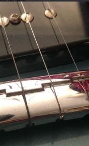

El caso es que examinando un poco el puente (os adjunto unas fotos), veo que las cuerdas están dejando una marca sobre él; de hecho no una, si no varias zonas por cada cuerda. Y me preocupa que al tocar esas marcas puedan ir "cortando" las cuerdas poco a poco. Tiene esto algún sentido??
Me habían comentado que en los wraparound la cuerda sufre más y tal, aunque no es un problema tan frecuente que se rompan... Me han recomendado cambiar el puente por otro mejor, pero no sé si esto pasa siempre con este tipo de puentes, puestos a hacer una inversión en la guitarra.
En fin, ¿es esto frecuente? ¿recomendaríais hacer un apaño en el puente actual o cambiarlo directamente por otro wraparound o uno distinto?

Pues no parece normal que se formen esas "rendijas" que seguramente sí está influyendo en que se rompan las cuerdas
Yo he tenido puentes wrap pero lisos. Ese tuyo parece compensado para que la guitarra quinte bien ¿Vino así de serie o la compraste de segunda mano? Creo que Gibson no suele montar ese tipo de puentes compensados

Pues sí sí, viene este puente compensado de serie (viene tal cual en el link que puse con la guitarra en las especificaciones: https://www.gibson.com/es-ES/Electric-Guitar/USAFN1750/Faded-Pelham-Blue).

La superficie de rozamiento es totalmente plana y lisa, es muy difícil que se clave la cuerda.
Yo pillaba un puente compensado de calidad y lo cambiaba. Si no te importa el cambio estético los hay hasta con sus selletas regulables individuales como un tuneomatic.
Un tonepros o ABM y tienes puente para toda la vida.

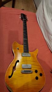

Yo uso en dos guitarras el resomax de tusq y va de cine.
index.php?controller=forum&action=view_attachment&attachment_id=192643
index.php?controller=forum&action=view_attachment&attachment_id=192644

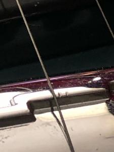

A ver... unas fotos ampliadas
index.php?controller=forum&action=view_attachment&attachment_id=192641
index.php?controller=forum&action=view_attachment&attachment_id=192642
Las marcas que te aparecen no son normales o al menos pueden ser el motivo de que se rompan las cuerdas, puede que la aleación no tenga la calidad suficiente
Pero aún así, a tenor de lo que comenta #8 ... ¿Dónde compraste las cuerdas? ¿No las comprarías en Amazon o Aliexpress?
