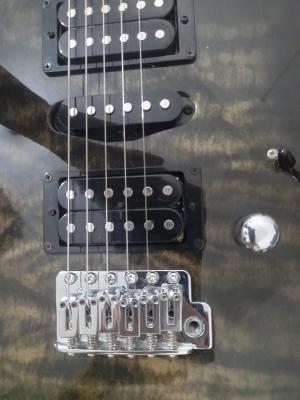

Linux User.
por el 25/02/2025
Sube una imagen.  A ver donde se rompen y como.
¿O se desatan ?
Andrey Pastrana
por el 25/02/2025
#28

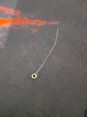

Andrey Pastrana
por el 25/02/2025
#28 se rompen de esta parte
pdcar
por el 25/02/2025
#30 dale con una lima fina
Edurain
por el 25/02/2025
Esta claro...
Jureweah
por el 25/02/2025
Lima o lija fina (con una de 400 tengo resulto el problema en alguna selleta).
