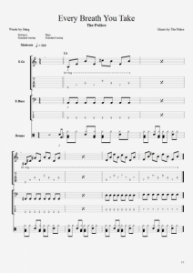

Entonces comenzamos con el proyecto, el primer ritmo que pongo es muy popular y conocido por todos, Rock.
Vamos a analizar Every breath you take, de The Police
Este ritmo está conformado por compases de 4/4.
A una velocidad de 116 negras por minuto.
El ritmo en este caso se caracteriza por ser homogéneo, por ejemplo la batería, el bajo y la guitarra están en corcheas, casi toda la canción.
La batería es muy repetitiva con algunas variaciones, el bajo toca siempre la tónica del acorde, y la guitarra se caracteriza por tener un ritmo similar durante toda la canción, con pocas variaciones.
En el intro y en la mayoría de la canción, podemos observar una progresión I, VI; IV, V
La canción está en la tonalidad de A mayor, con 1 pequeño cambio de tonalidad y una modulación.
En el ejemplo del intro no está el cambio de tonalidad ni la modulación.
Ritmo Rock The Police Every breath you take.gpx
