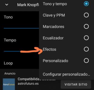

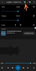

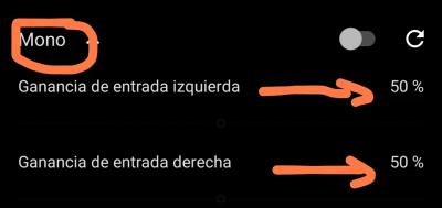

#11 hola Javier.
Yo para estos casos, como normalmente una guitarra va a estar más enfocada a la izquierda y otra a la derecha, puedes usar un programa estilo Audacity para darle más énfasis a un lado u otro.
Pero recientemente descubrí que lo puedo hacer también con una app para Android
https://play.google.com/store/apps/details?id=com.smp.musicspeed&hl=es
Yo la usaba sólo para bajar el tempo de algunas canciones y hacer loops, pero en la sección de efectos te permite cambiar la canción a "mono" y ajustar cuánto de cada canal le metes.
A mí me da mejor resultado dejar algo del otro canal (p ej 75/25% o 85/15%)
Y esta app para el tempo va genial porque estira razonablemente bien el audio y es instantáneo (en Audacity p ej se tira unos minutos procesando el archivo y pierde más calidad)
