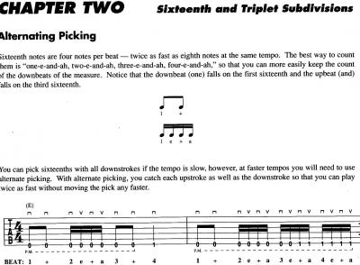

Gracias por tu explicacion leorichard,estoy practicando la pua alterna como tu dices,pero me han dejado un libro y al practicar la pua alterna me biene asin:
Es correcto eso por que?
