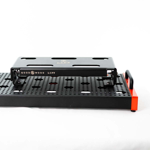

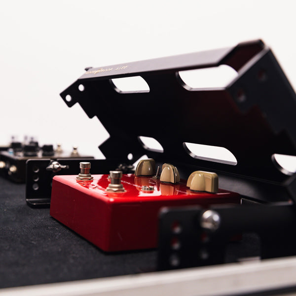

Algo como esto
Así de quita y pon sólo he encontrado esta marca goodwood audio.
https://goodwoodaudio.com/products/lift
Alguien sabe alguna otra opción?

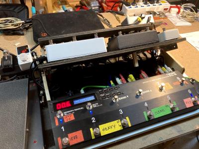

Tommy Blackbird
por el 26/02/2024
Yo me lo hice casero para mi pedalera (también casera). Unos abatibles y otros fijos. Y yo soy un desastre para el bricolaje...

Tommy Blackbird
por el 26/02/2024
#7 No tengo a mano. Cuando tenga ensayo hago alguna más de cerca, pero vamos, con lo básico de ferretería: unas tablas de contrachapado, unos perfiles en ángulo de aluminio y unos pasadores.
Las primeras versiones las hice con bisagras normales, pero me era más difíciles de encajar y que quedarán bien, y obligaba a tener un fondo. Luego me basé en un diseño similar al que has puesto en la primera foto.

Tommy Blackbird
por el 01/03/2024

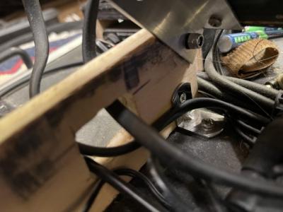

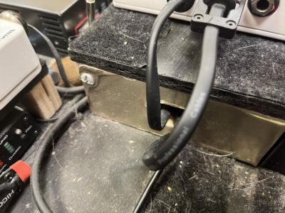

Perdón por la tardanza. Hasta ayer no pude hacer las fotos.
No tiene mucha ingeniería. Unas tablas de contrachapado unidas por un ángulo de aluminio.
En las tablillas verticales les pones una tuerca clavable que hará de paso para un tornillo que luego llevará una arandela antigiro para que no se mueva la tuerca que lo fija. Finalmente fijas las piezas laterales a la base de la pedalera.
(nota, el lateral tiene un aspecto raro pq puse un adhesivo de aspecto cromado de decoración).
index.php?controller=forum&action=view_attachment&attachment_id=191629
index.php?controller=forum&action=view_attachment&attachment_id=191625
index.php?controller=forum&action=view_attachment&attachment_id=191626

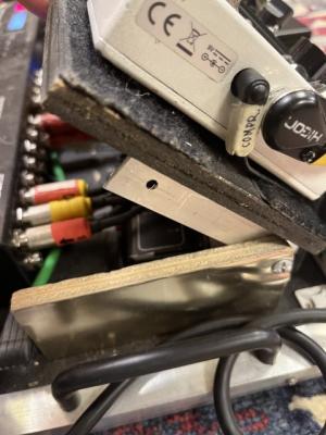

En la tablilla horizontal le atornillas un ángulo de aluminio que hará de bisagra. Yo cogí un perfil en L que tenía por ahí, pero puedes usar una escuadra en ángulo pequeña. No hay necesidad de tener una pieza que ocupe todo el ancho de la tabla como lo tengo yo.
index.php?controller=forum&action=view_attachment&attachment_id=191627
No hay mucho más. En mi caso, al ser una tabla un poco larga, puse un taquito de madera de tope en el centro para que no cediera por ahí al pisar.

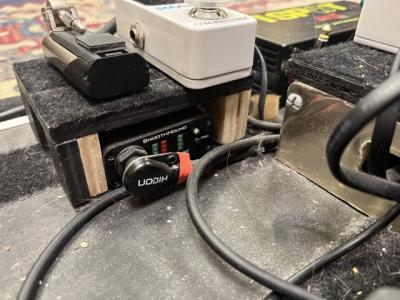

Luego pongo otra foto de un elevador fijo para elevar el afinador y de paso ocultar el inalámbrico. Lo más básico posible, con retales de contrachapado encolados y velcro.
index.php?controller=forum&action=view_attachment&attachment_id=191628
