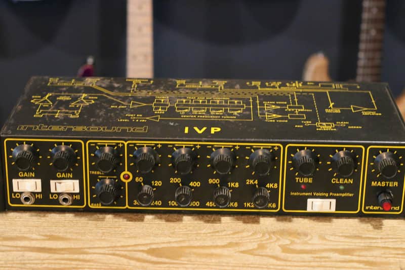

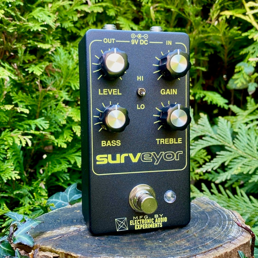

Bueno, pues os voy a comentar un pedal bastante raro que tengo, el Surveyor, basado en un preamp en formato rack de los 70s (1978-1982) llamado Intersound IVP, que usó en su día Grateful Dead y luego hizo famoso Steve Albini (lo usaba en paralelo con un bassman, ambos metidos en un cabezal de metal hecho a medida con un único potenciometro!). Ese pedal tiene un eq paramétrico interesante y un modo llamado “tube voice”.
Este pedal, hecho por Electronic Audio Experiments te da  con dos modos (low y high gain) desde un overdrive suave a una distorsión fuzzera bastante agresiva, y el eq tiene un rango amplísimo.
Detalles de construcción según su constructor:
The Surveyor features a unique, transformer-loaded “Tube Voice” distortion generator that is highly responsive to the frequency content of the input signal. This is achieved by placing a two-band shelving EQ before distortion is applied—the complete opposite of most drive pedals. Using this method, gain may be selectively applied to a specific frequency band: boost the treble for that signature clang, or maximize the bass for fuzz overload. This variety of saturated textures isn’t just for guitar, either! The Surveyor is equally at home on bass, synthesizers, drum machines, even vocals.
Bass: pre-clipping low shelf boost/cut, +/-12dB @ 100Hz
Treble: pre-clipping high shelf boost/cut, +/-12dB @ 3KHz
Hi/Lo (switch): sets the range of the gain control, +0dB in the Lo position and +14dB in the Hi position
¿Alguno lo habéis probado?

Ostras! Este pedal si que es interesante, ya que aquí el transformador SÍ que es parte del sonido (de ahí que gatee con la distorsión alta).
Supongo que este bicho y un Harmonic Perculator en una sola caja será el sueño de cualquier fan de Steve Albini.

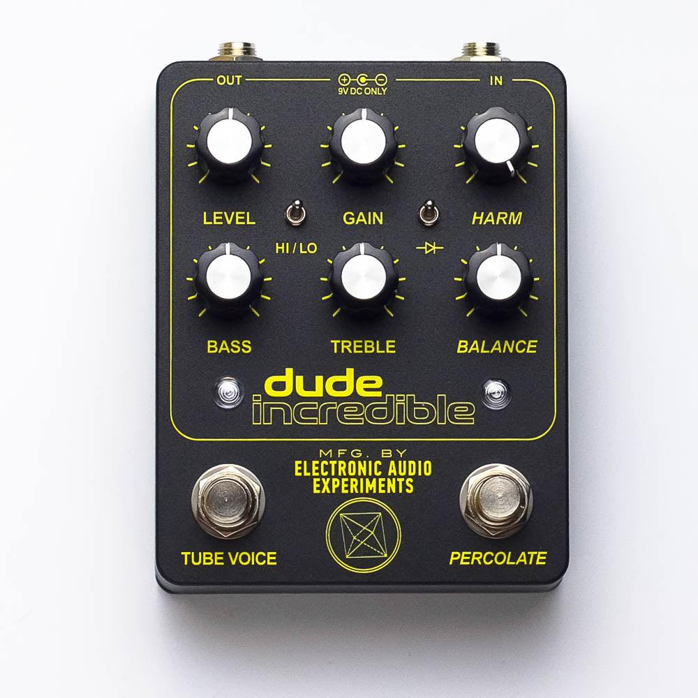

#1090 por eso lo he puesto, me sonaba que usaba el transformador así… yo tuve un Broadcast y lo vendí.
El pedal que dices junto un HP1 también lo hacía EAE, el pedal se llamaba “dude incredible”.
Yo como tengo un percolator de Collins, no me hace falta ;)
