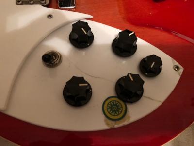

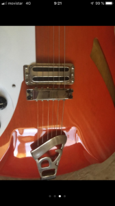

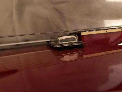

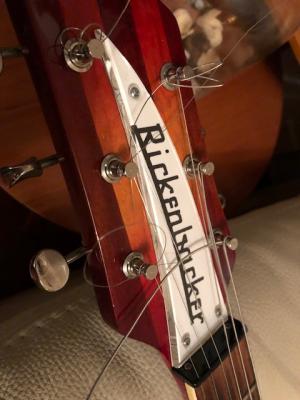

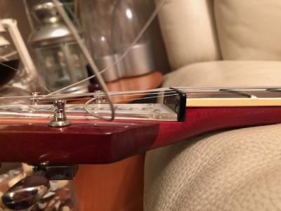

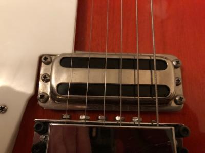

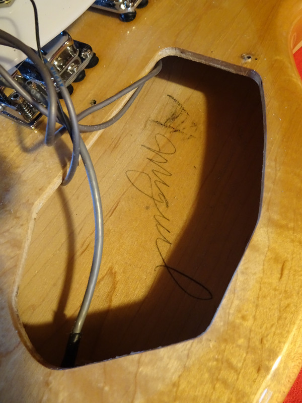

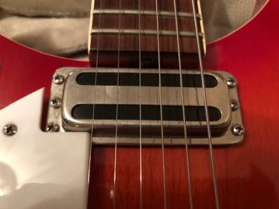

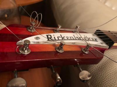

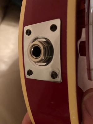

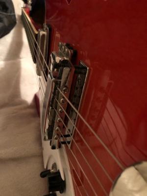

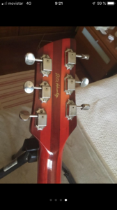

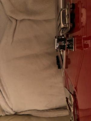

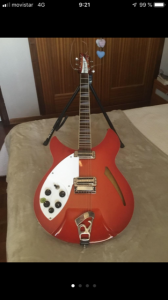

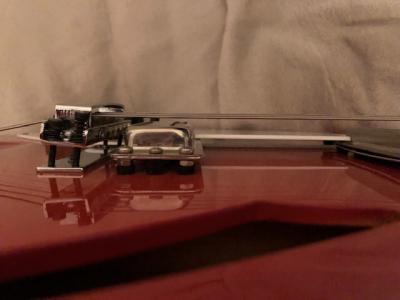

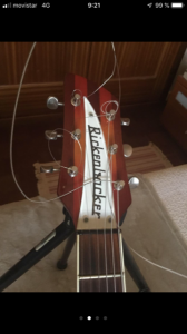

Hace algo más de dos años encontré una Rickenbacker de zurdos de segunda mano. Aparentemente una 360, pero distinta.

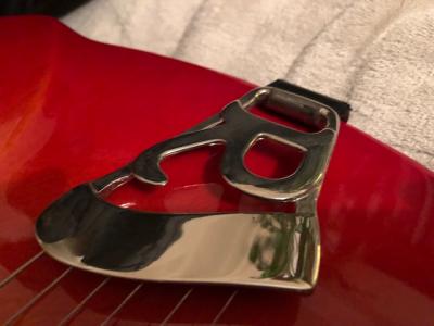

Después de buscar información sobre este modelo en internet, no pude confirmar ningún modelo. Parecía una 360c64 pero de 6 cuerdas y con distintos elementos como el cordal, que era con la “R” en vez del trapezoidal.

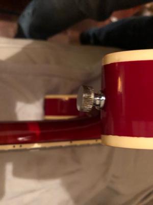

Tras preguntar a Rickenbacker, me comentaron que tenía pinta de ser una réplica. Había varios elementos sospechosos: el escalón desde el hueso a la pala, la tapa de Rickenbacker era un metacrilato transparente con la inscripción impresa sobre un papel debajo, la chapa con el número de serie no estaba...
Te dejo unas fotos para que le eches un ojo y me des tu opinión de experto.
Gracias y saludos.

Buenos dias Alfonso.

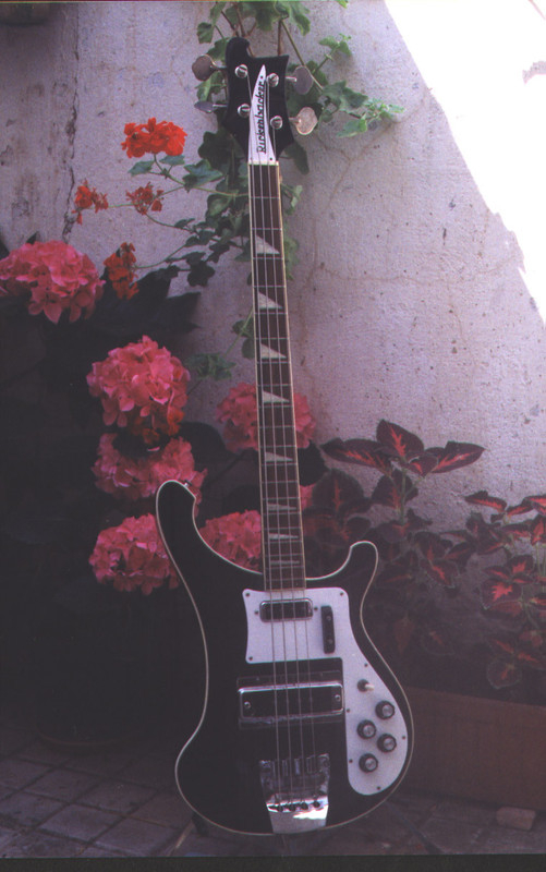

Antes de meterme hasta el fondo en la opinion que tengo de la guitarra que muestras te voy a enseñar un bajo que luce la misma marca para llamar tu atencion:
Este bajo fue mio durante un corto espacio de tiempo, no fui engañado al comprarlo muy barato en 1998 aproximadamente, sonaba de maravilla pero no era lo que parecia , ademas no engañaba a nadie ya que su mastil no era "through body" ,pegado a traves del cuerpo y formando parte del mismo. Estaba atoronillado (sistema Fender) y lucia una placa con la verdadera marca de su fabricante que incluia un numero de serie que lo databa en 1976.
No era un Rickenbacker, se trataba de una copia (aparente ya que su pala era mas pequeña que la original) se trataba de un Ibanez como rezaba su placa tapa tornillo (un solo tornillo de alma, no dos como es lo habitual);para gastar bromas a mis amigos, le fabrique una nueva tapa de alma y lo hice de la forma que ,al parecer, es igual que la que tienes en tu guitarra, en mi caso conservando la placa original Ibanez.
Te cuento todo esto y te hago notar algo que a primera vista nadie se fija para reconocer una autentica Rickenbacker de una replica, copia o timo, como desees llamarlo.
Ese detalle es muy simple, el COLOR del diapason presente en todas las Rick´s que es barnizado.
El color es muy particular ya que suele ser mas claro de lo habitual y mostrar un tono rosado.
Rickenbascker aunque en sus catalogos mencione sismpre Rosewood fretboard, sismpre ha usado maderas alternativas que han sido diferentes en casi todas sus etapas, generalmemte usaba una madera brasileña llamada Pernanbuco pero ha usado otras que siempre mostabran ese color.

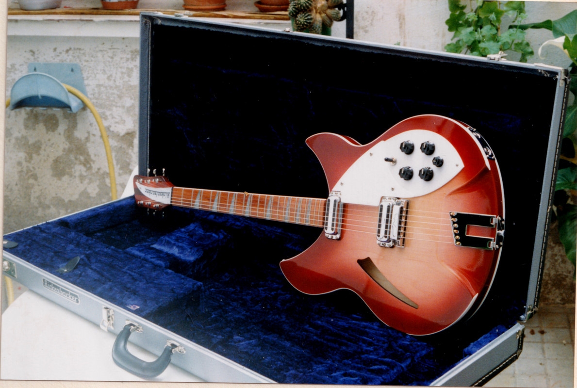

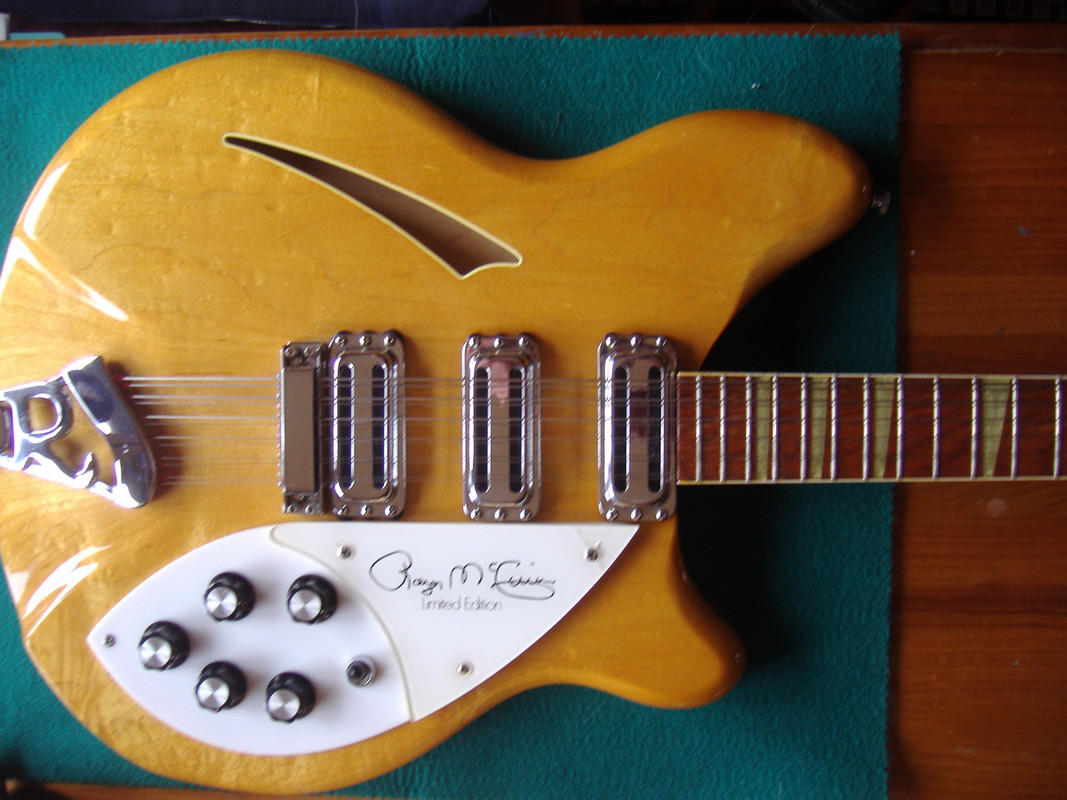

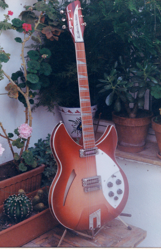

Aqui tienes una 360V63, mas tarde cambiada la V por C de los ultimos 90´s para que veas como es el color del diapason, todo ello antes de meternos en otros aspectos.
Tambien fue mia,comprada en Mandolin Brothers de NYC por mi. Lamentablemente la vendi hace años y no es posible ponerla junto a la tuya.
El estuche es eloriginal que corresponde a todas las Rick´s de modelos vintage, de color plateado como fueron en los sesentas.
Aunque las fotos eran originalmente de emulsio quimica y las escanee en su momento no puedes ver rtealmente como es el color FG (Fire glo) original Rickebacker, una especie de Cherry sunburst de las tipicas Les Paul Standard. Un color que no corresponde, al parecer, en las fotos mostradas de tu guitarra.
Como podras observar comienzo a decirte muy claramente que esa guitarra no es una Rickenbacker pero seria necesario verla al natural por lo que estas invitdo a visitarme en casa cuando "te dejen" quieras o puedas. Birras y tapas, van por cuenta. Vivo en un pueblecito de Guadalajara mas colsasa juna hora de carretera comoda.

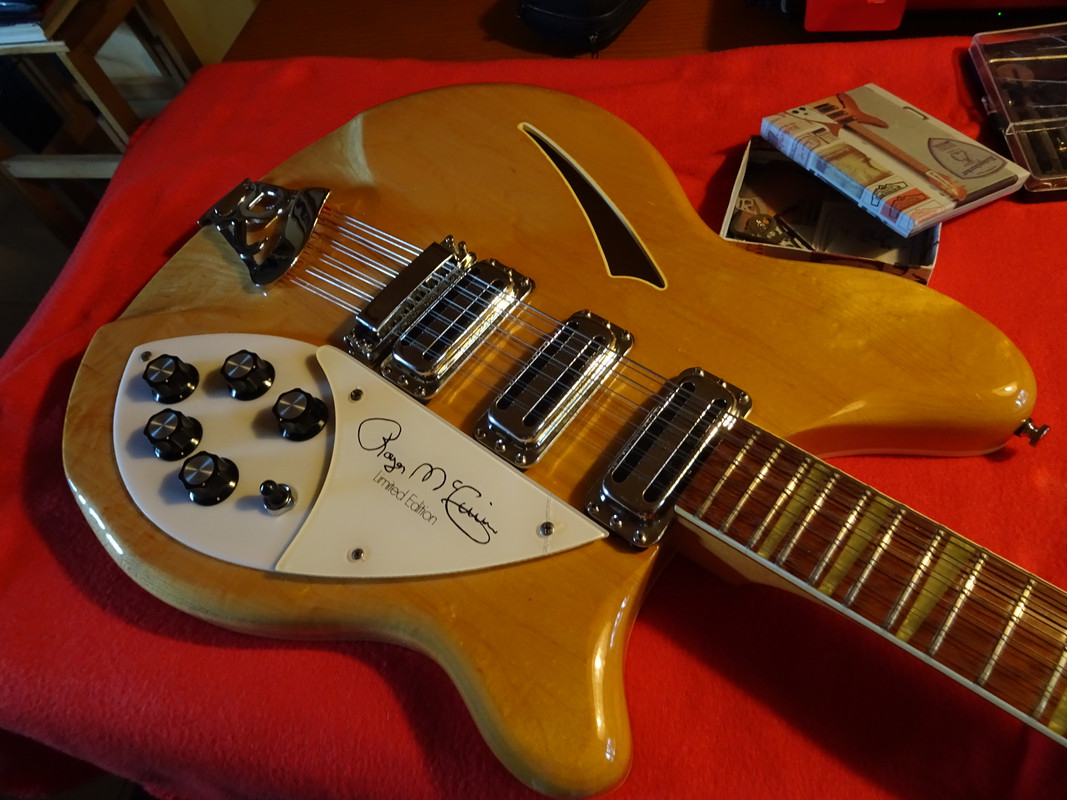

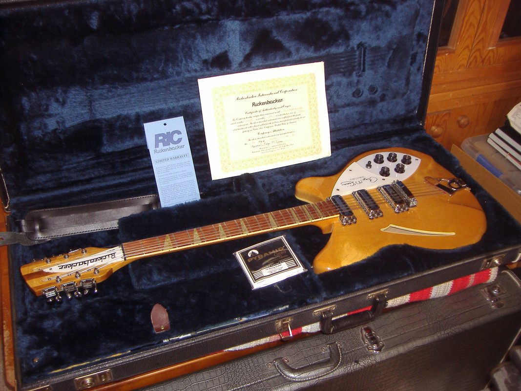

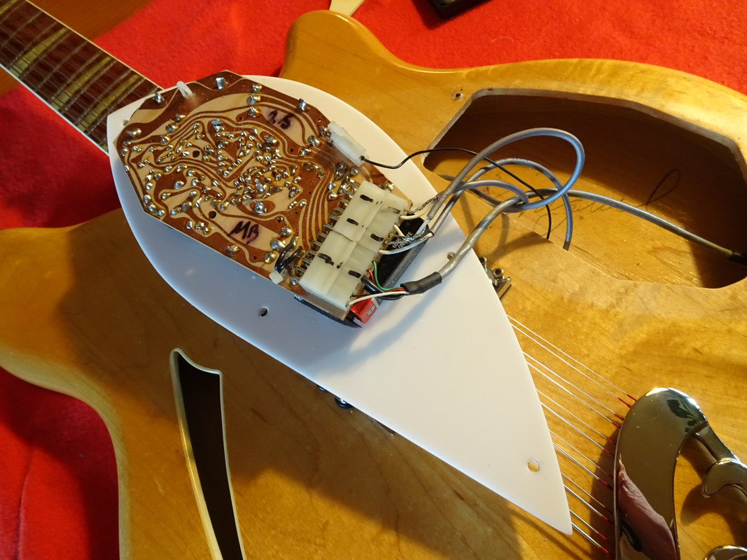

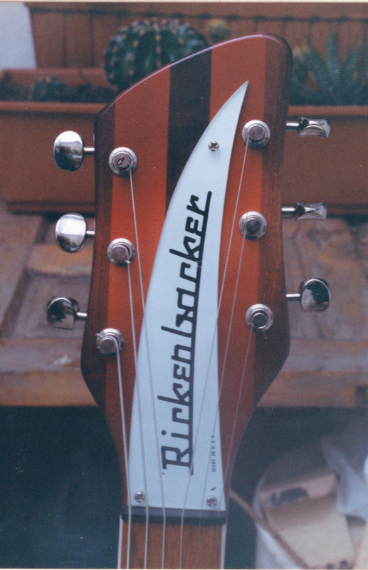

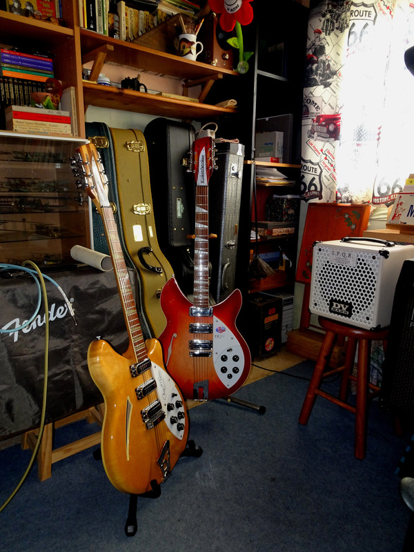

Te muestro con buenas fotos digitales mi Rickenbacker 370/12 Roger McGuinn. Una guitarra diferente a la tuya pero la construccion es identica y los accesorios son los originales.
Hay cosas que se pueden imitar. Aunque oibservo que el que la construyera sabe de Rickenbacker al mostrar un defecto (la marca no lo comnsidera) que es tipico en casi todas las Rick´s. El mango casi nunca es paralelo a la lionea que forma el cuerpo en su tapa y susle prresentar un angulo negativo que mucha gente interpreta como una averia gorda, el tipico neck reset. Tu guitarra lo tiene como tambien lo ha tenido desde que la compre nueva en 1989.
Deberias mirar el interior, suele estar firmado por un operario a lapiz como muestra la mia. Se puede leer Miguel.
Le electronica no la tengas en cuenta ya que mi Rick es activa y pasiva llevando un compresor y un TP (Top o Treble booster) y la pila correspondiente.

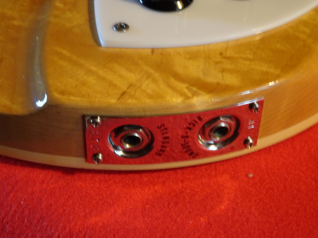

Tapa de jack tipica con dos tomas, que deberia llevar la tuya donde se puede leer el numero de serie formado (en la epoca de la mia) por dos letras y cuatro numeros.En mi caso Octubre de 1988.
El llamado Rick-o-sound de la toma superior corresponde a un sistema pseudo stereo que deberia llevar tambien una 360 de reedicion.
Observa el color del diapason Esta encordada con cuerdas de entorchado plano, en este caso Pyramid alemanas. Imprescindibles para el verdadero sonido Rickenbacker.
Junto a toda ala parafernalia que venia con la guitarra y que conservo como el oro puro que es.
Mi 370/12 MG junto a una 1997 o 1998 del catalogo actual, no recuerdo bien el numero de modelo de un amigo. Si es posible le dire que el dia que me visites, si lo haces, este presente con la suya poara que veas las diferencias de color,la guitarra no es igual al 100x100 a la 360 anterior a 1964 pero su cuerpo es identico. Esa guitarra corresponde a las ediciones que hizo Rickenbacker para el distribuidor ingles Rose&Morris cuya caracteristica principal era la sustitucion de los agujero coin forma "ojo de gato" almas tradicional en F. Tambien el diapason carecia de triangulos y algun detalle mas qwue la diferencia de las verdaderas Rose&Morris por las que se pagan hoy barbaridadres por ser las protagonistas en gran medida de la British invasion a los USA.
2cbc1b42f4129945cee4cbaa7e4c7-2643716.jpgfotos para foros
Conclusion:
Tu guitarra es falsa en mas de un 90 %, pero está firmada por algúien, (parte postgerior de lsa pala) al parecer de forma profesional, no digo que sea un timo, podris tratarse de una replica y como tal deberia constar este dato en el interior de la guitarra de forma visible.
Los accesorios no puedo definirme pero el uso en esa guitarra del cordal R y no el de trapecio, me hace pensar mal en la profesionalidad del "presunto" profesional que construyo esta guitarra. Tampoco estuvo muy habil con el color que le aplicó, una especie de cherry degradado. El acabado original de una Rickenbacker autentico no es como el de tu guitarra.
Un placer , espero conocer esa guitarra.

Exacto. Buena copia, pero ese diapasón no es Rick.
