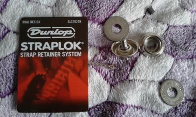

He decidido ponerle también unos straplocks de Dunlop, los dual. Me parece una idea estupenda porque el día que no ienes su correa, puede usar la que te de la gana sin que se salga como los "normales"...
Yo siempre he sido de sistema Schaller, pero tengo que reconocer que esta opción que dan los Dunlop me gusta mucho más, así que me cambio de acera y me la envaino. :locomotora:

Así iba quedando esta tarde...
dans
por el 15/01/2019
Ya ya con la correa hippie del compañero Ocha.... Qué ganas de acabarla y tocar de nuevo!!
