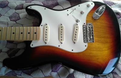

Pues al final me decidí... devolver a la vida a la Fender Stratocaster Classic 70s que compré en el 99 y con la que grabé en estudio, toqué en bastantes bolos, cacharreé con ella y aprendí a hacer ajustes. La que debí llegar al luthier y por no hacerlo me cargué el mástil :russian_roulette: ......

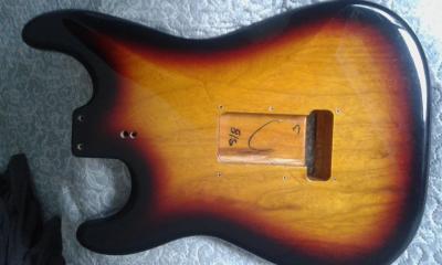

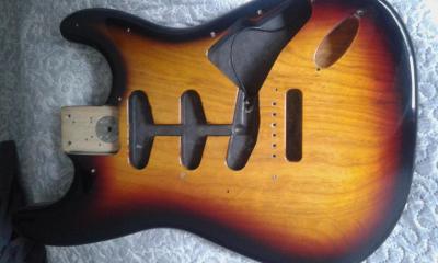

Este verano decidí que no tenía sentido seguir guardandomás una guitarra que no podía tocar y la desmonté entera.
Tuve mástil y cuerpo preparados para llevar al Punto Limpio pero algo me hizo clack al verlo otra vez.... un cuerpo de fresno con una veta preciosa en Sunburst.
"¿ y si le pillase un mástil nuevo?"
Y ahi empezó el chorreo de pasta... :descargando:

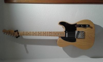

Se que de primeras no parece merecer la pena invertir pasta en esta guitarra que podría comprar de segunda mano por poco más de lo que acabaré gastando... Pero después de haberme montado mi primera tele por piezas me cambió la mentalidad respecto a ciertas cosas, y por nostalgia o lo que sea, qué se yo, decidí traerla de vuelta al mundo del GAS de los vivos...

Dudaba si ponerle esas o unas Kluson tipo 50s como en la tele, que me encantan...

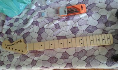

El mástil. Pues mira que busqué pero en Europa no había ninguno en stock...
Por eBay podía conseguir uno a mitad de precio casi que aquí y encima estaba disponible el que quería: repuesto original de la misma serie classic 70s. en arce igual que el previo.
Lo que no conocía es el proceso de importación y los temas de aduanas.... :cabezazos:

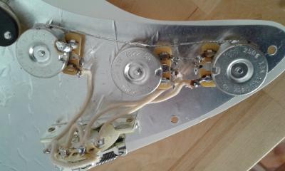

por el 12/01/2019

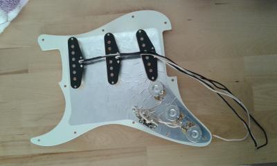

Decidí también poner la electrónica nueva, la original llevaba ya trote aunque los potes de serie son CTS. Pero ya que me liaba, potes nuevos y selector CRL: lo aconsejo totalmente, va genial y para mi que las soldaduras se hacen más fácilmente y con menos percances. Ya me había cargando un par de Oak Grisbys porque me cayó un chorro de estaño patilla abajo y no funcionaba bien la mecánica, al tratar de arreglarlo, se dobló la patilla como papelde aluminio y se rompió. Un manazas, así es... :russian_roulette:
Cablecitos blanco y negro vintage de los de tela, condensador Orange Drop de 0,047, nuevo jack switvhcraft,
Golpeador "Parchment White".... to el kit, vaya...

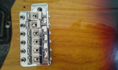

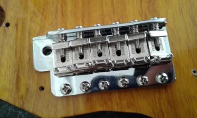

Cuando le instalé el puente, le compré unas silletas vintage. Tiempo antes le había puesto unas Graph Tech que apenas usé porque me cargué el mástil; las vendí para financiarme las Fender y este es el resultado.

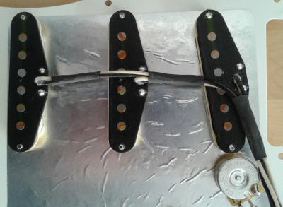

Tras buscar por la web, decidí hacerle una configuración de electrónica no totalmente vintage: Me gusta que la pastilla del puente esté enganchada al tono de abajo que comparte con la pastilla del medio. También vi que el condensador original y de las antiguas es de 0.1 mF.... Yo había comprado el de 0.047... a ver qué pasa...
También quería que los cables de las pastillas queden lo más recogidos posible, he usado termorretractil sin que quede muy pegado y me gusta.

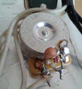

por el 15/01/2019
Aquí hay un gambazo, un puente que une los dos tonos está mal puesto :cabezazos:
Me pasan estas cosas... al menos me he dado cuenta pronto y lo corregí.
He añadido también un treble bleed para ver qué resultado me da... sólo lo usé hace un montón de años y son resistencia por un artículo de Pisotones que leí en su momento. Ya os contaré.

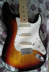

por el 15/01/2019

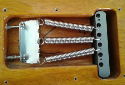

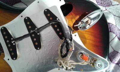

Una vez terminado el golpeador y soldadoa los cables de la garra del tremolo y del jack, a recolocar los cables para que cierre bien el golpeador...
dans
por el 15/01/2019
Y al colocar los tornillos viejitos otra vez y ver qué toma forma, me da un buen rollo tremendo.
Me queda aún trabajar la cejuela, que llevaré al luthier, of course... no tengo limas adecuadas ni destreza para ello....
