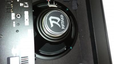

Frasko
por el 06/08/2017
#40 , lo siento compañero, esto es lo que he podido encontrar. (Aparte que se me atascan las orejas y no he podido meter más la cabeza) jejeje
Espero que te aclare algo, pues en el altavoz no pone nada... un saludo!
makinon
por el 06/08/2017
Gracias , la verdad que poca información abierta viene, entiendo que será de 4, si ellos lo dicen, será la diferencia entre el de 50 y el de 100, igual que tiene el imán más pequeño, que tenga menos ohmnios.
Muchas gracias por las fotos.
