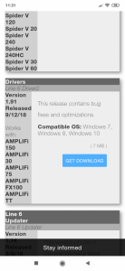

Xavi
por el 20/01/2020
Hola, he bajado el Line6 updater y cuando me da la opción de desplegar opciones estas no me salen.
Entiendo que primero tengo que bajar los drivers?
Pongo una foto.
Carlos S
por el 20/01/2020
Tienes que bajar ambas cosas. No entiendo eso de que no te despliega opciones. Cuando elijes el dispositivo Amplifi 150 (el menú de la izquierda, que pone "All Hardware") y le das a "GO" te aparecen todas las cosas compatibles. En la ventana del Line6 Updater (la versión última que veo es la 1.18) tiene que aparecerte el botón de "download", igual que con los drivers.
Podrías poder bajarte ambas cosas sin problemas. Luego, cuando vayas a instalar, primero instala los Drivers y cuando los tengas instalados, re-inicias el ordenador e instalas el Updater.
pachame70
por el 20/01/2020
Acabo de reinstalar un firm antiguo y lo he hecho desde el movil, ahora esta actualizando a las ultimas versiones y sin problema, creo que el problema lo tienes en Settings/device connected, o algo asi.
